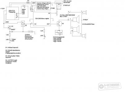

Na el érkeztünk, a végére, számomra, ez volt a legnehezebb.
Eltartott néhány órába, hogy megtervezzem a tápellátást, de végül hibátlanul sikerült.
Ahogy a jó előbb is le írtam, mindent külön-külön akartam vezérelni, tetszés szerint. Ezt végül 4 kapcsolóval tudtam elérni, de nekem ez nem volt elég! Kellett valami vissza jelzés arról, hogy éppen mit is használok, vagy hogy egyáltalán működik e az a funkció. Mindenhova Led-eket raktam, egyik a tápegység bekapcsolt állapotát jelzi, a másik, hogy van e töltés, a harmadik, pedig hogy az erősítő feszültséget kap-e.
A töltést jelző LED-el volt egy kis problémám, de hamar megoldottam egy diódával, így két legyet egycsapásra, nem hogy csak akkor világít, mikor töltés van, de visszáram nem folyik a tápegységhez, ha bekapcsolva felejtem a kapcsolót, ez által nem merül le az akkumulátor.

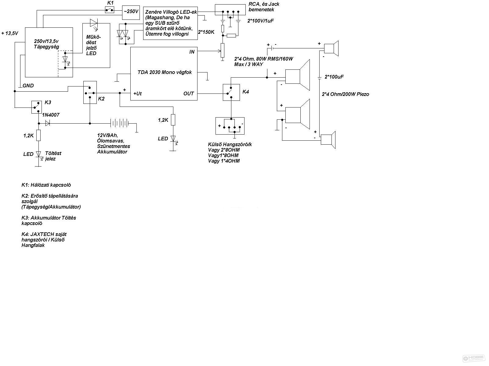

Lássuk a tömb vázlatot:
Hát ez a rajz, szerintem önmagába mindent elárul!
Ha valaki végig olvassa, elég egyértelműen van megtervezve!
Benne van a töltést jelző LED működése, ahogy egy diódával leválasztottam, hogy az akkumulátorról ne follyon visszáram, a kapcsolók bekötése, a potméter, stb.. A hangszórókról annyit, hogy így, ahogy most vannak, 4Ohm terhelést kellene nyújtaniuk az erősítőnek, de mivel ott van, az a két kondi, a két piezónak nem mérhető terhelése, így marad a 8Ohm-os terhelés. Először, csináltam egy relés áramkört, hogy a kapcsolóval azt vezéreltem, úgy kapcsolt a beépített hangszórók, és a külső hangfalak közt, de aztán jobban megnézve felesleges volt az egész. Túl lett volna bonyolítva, ezért inkább kivágtam, és az egészet megoldottam egy 2-állású kapcsolóval (vagy ez, vagy az). A K2 kapcsolóval lehet kiválasztani, hogy a tápegységről, vagy az akkumulátorról szóljon az erősítő. Ez egy három állású kapcsoló! van egy üres állapota, és két másik, amikor kapcsol valahova! ( Ez az egy háromállású kapcsoló kell bele, a többi elég ha csak egy sima két állású!
A tápegység, nekem adott volt, de nagyon könnyen lehet építeni egyet! Nem kell hozzá más, csak egy transzformátor (220V/15V / 20-30W), egy GRAETZ-Híd, egy 13-14V-os feszültség stabilizátor, és néhány, minél nagyobb szűrő kondenzátor. (egymás után kötve, ebben a sorrendben)
Többet nem nagyon tudok róla mondani, úgy érzem mindent le írtam, amit nem, azt meg ki lehet olvasni a rajzból!
Sikeres után építést Kívánok!
Külön köszönet a fórumozóknak Kadarist-nak, cooper85-nek, és reloop-nak, amiért segítettek a kapcsolás meggyógyításában, egy osztálytársnak, amiért  a hordozó szíj kialakításában segített, és nagybátyámnak, aki a doboz festésében segített!
