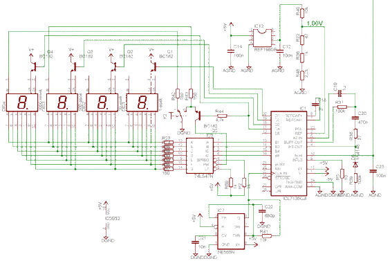

Panelmérő:
    A panelmérő feladata a kimeneten lévő feszültség és a labortápegységből kifolyó áram kijelzése. A panelmérő négydigites kijelzésű, ami 10A-es kimeneti áramig mA pontos kijelzésre képes, méréshatár-váltás nélkül. A panelmérő referenciáját az 10ppm/fok-os(!) referenciaforrás adja. Az áram és feszültségmérés közti átváltást K2 kapcsoló biztosítja. Feszültségmérés esetén a felesleges nullák kioltódnak.
    A panelmérő áramköri rész legfőbb eleme az ICL7135 típusú 4,5 digites BCD kimenetű A/D konverter. Ennek az IC-nek az órajelét IC7 (NE555) adja. Az órajel frekveciájának értékét R41 és C22 határozzák meg. A panelmérő referenciáját a 10ppm/C°-os IC12 (REF198GP) adja. Ez azt jelenti, hogy a referenciaforrás kimeneti feszültsége 1C° hőmérséklet-változás hatására 10 milliomod részt változik. Tehát 10C°-nyi hőmérsékletváltozás hatására csal a panelmérő kijelzése 1 tízezrednyit. A REF198GP referenciaforrás névleges kimeneti feszültsége 4,096V. Az ICL7135-nek azonban 1V referenciafeszültségre van szüksége. Emiatt van az IC12 kimenetén R40, R22, R36 és R48 alkatrészekből álló feszültségosztó ami IC12 kimenetét elvileg pont 1V-ra osztja le, de igazából ennek a pontossága nem annyira fontos, az árammérés és feszültségmérés hitelesítése nem itt történik.
    Az ICL7135 multiplexált BCD kimenetén lévő információt a 74LS47-es hétszegmenses kijelződekóder (IC5) alakítja át és működteti a közös anódos LED kijelzőket. A szegmensek áramát R23-R35 ellenállások korlátozzák. Q1-Q4 tranzisztorok kapcsolják az ICL7135 kimenetén éppen lévő értékhez tartozó digitet. Ezen tranzisztorok kollektora egy külön stabilizátorról előállított és huzalozott +5V-ra kapcsolódnak („V+”), hogy a kijelzők áramfelvétele és a multiplexálás frekvenciája semmi esetre sem zavarja meg a labortápegység többi áramköri részének működését.
    K2 kapcsoló egyik fele a panelmérő üzemmódja szerint a tizedespontot kapcsolja. Árammérés esetén a legnagyobb helyértékű digit (DIS4) tizedespontja világít, feszültségmérés esetén pedig a százasokat kijelző digité (DIS3). A 74LS47-nek van egy olyan funkciója, hogy ha a bemenetére érkező BCD kód zéró akkor a kimenetét letiltja, azaz nem jelez ki semmit. Ez a funkció a 74LS47 RBI lábára (5.) adott L szinttel kapcsolható be. Erre a funkcióra árammérő állásban nincs szükség, csak feszültségmérő állásban. Ezért a K2 kapcsoló feszültségmérő állásában az RBI láb L szintet kap Q5 tranzisztoron keresztül, amennyiben a felső digit értékének kijelzése történik. Emiatt van R44 ellenállás, hogy a nulla-kioltás funkció csak ezen digit esetén történjen.
