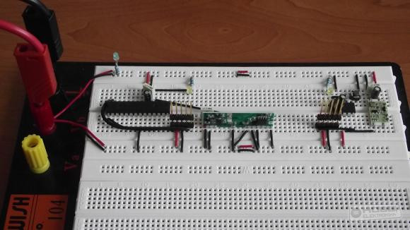

Mivel kódsorozatot ad az adó RS232 protokoll szerint, és ezt veszi a vevő, ezért mikrovezérlővel a legegyszerűbb a feladat végrehajtása mindkét oldalon. Egy korábbi feladat eredményeként a próbapanelon már ott állt két áramkör. Így adódott, hogy egy 12F683 és egy 18F2520 mikrovezérlővel fogom az adás-vételt kipróbálni. A végleges megoldásként olyan mikrovezérlőt választottam, ami rendelkezik hardveres UART modullal. Ezért a végleges áramkörökben a 12F1822 PIC lesz beépítve. Ebben az írásban még nem ezek PIC-ek vannak, de a MikroC-ben írt forráskód nagyon egyszerűen átírható bármilyen típusra.
Szükség volt még a vezetéknélküli kommunikációhoz egy RF adóra és egy vevőre. A legolcsóbb Telecontrolli RR3 és RT14 párost választottam. Adó oldalon a vivő frekvenciát egyszerűen digitális jellel lehet modulálni ("ráül a digitális jel a vivőre"), és ezt fogja a vevő demodulálni, azaz visszaadja az adó jelét.
Természetesen megfelel bármilyen másik páros, a lényeg, hogy a frekvenciájuk és a modulációjuk típusa megegyezzen. Az RR3 - RT14 páros amplitúdó-modulált rádiófrekvenciás eszköz.
balra - vevő
jobbra - adó
