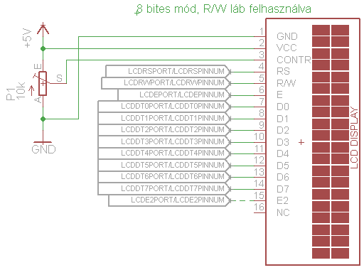

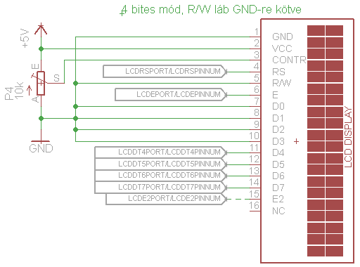

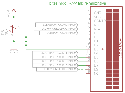

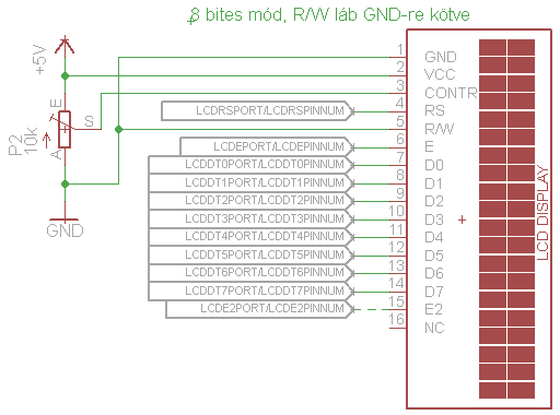

A kijelzőt négy módon köthetjük be a beállított üzemmódtól függően. A rajzon a dupla kijelző E2 lábát szaggatott vonallal jelöltem, ez 80 karakteresnél kisebb kijelző esetén természetesen nem is létezik. Ilyenkor teljesen mindegy, hogy a konfigurációban mit definiálunk hozzá, nem használja azt a portlábat (az adatirányt sem állítja be hozzá, bármire szabadon felhasználnható). Ez természetesen más fel nem használt lábra is vonatkozik (R/W-re, ha GND-re kötjük, D0..D3 4 bites módban). Két kijelzőt (LCDSTEREO) működtetve az első kijelző E lábát kell LCDEPORT/LCDEPINNUM által meghatározott lábra, a második kijelző E lábát pedig LCDE2PORT/LCDE2PINNUM által meghatározott lábra kell kötni. Az összes többi lábat párhuzamosan mindkét kijelzőre be kell kötni.
8 bites üzemmód, R/W lábat is felhasználva
  1. // #define LCD4BITMODE
  2. #define LCDRWUSED
8 bites üzemmód, R/W láb GND-re kötve
  2. // #define LCDRWUSED
4 bites üzemmód, R/W lábat is felhasználva
  1. #define LCD4BITMODE
4 bites üzemmód, R/W láb GND-re kötve
