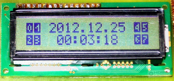

Demo-ora:
Óra program mind a 4 mikrovezérlő családhoz. A program bemutatja a villogtatási lehetőséget, a kurzort, a felhasználó által definiált karaktereket, és azok animálását is. Hogy mit mutasson be, az pusztán az lcdchar.h-ban beállított konfigurációtól fog függni. Sikeres konfigurálás és felprogramozás után a kijelzőn meg kell jelennie a működő órának.
