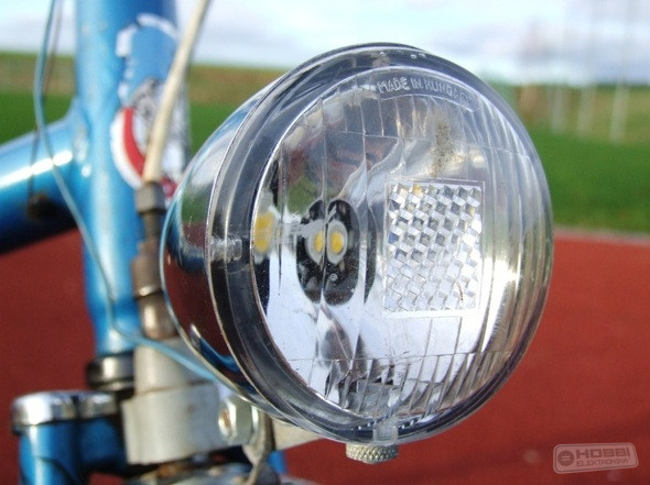

Miután felszereltük felújított lámpáinkat, meg kell oldanunk a táplálás kérdését. Jó esetben megtalálható kerékpárunkban a gyárilag behúzott vezeték, mellyel egyszerűen hátravezethetjük a telep, vagy a "dinamó" (valójában váltóáramú generátor, melyet egyenirányítani, pufferelni, és stabilizálni kell) által termelt áramot. Ha összecsukható Camping kerékpárunk van, a csuklóban található ónozott érintkezőket célszerű újraónozni, mert gyakran kontakthibák okozója lehet.
Az így elkészített világításunknak áramát megoldhatjuk hagyományos elemmel is, de gyakori használat esetén célszerű akkumulátort alkalmazni. lehetőleg 8-12 V feszültségű legyen, de ne több, mert csak felesleges hő keletkezik a stabilizátoron. 4-8 Ah kapacitású a legmegfelelőbb, de igény szerint választhatunk nagyobbat is.
Az így átalakított lámpa jól mutat, megállja a helyét a közlekedésben:
