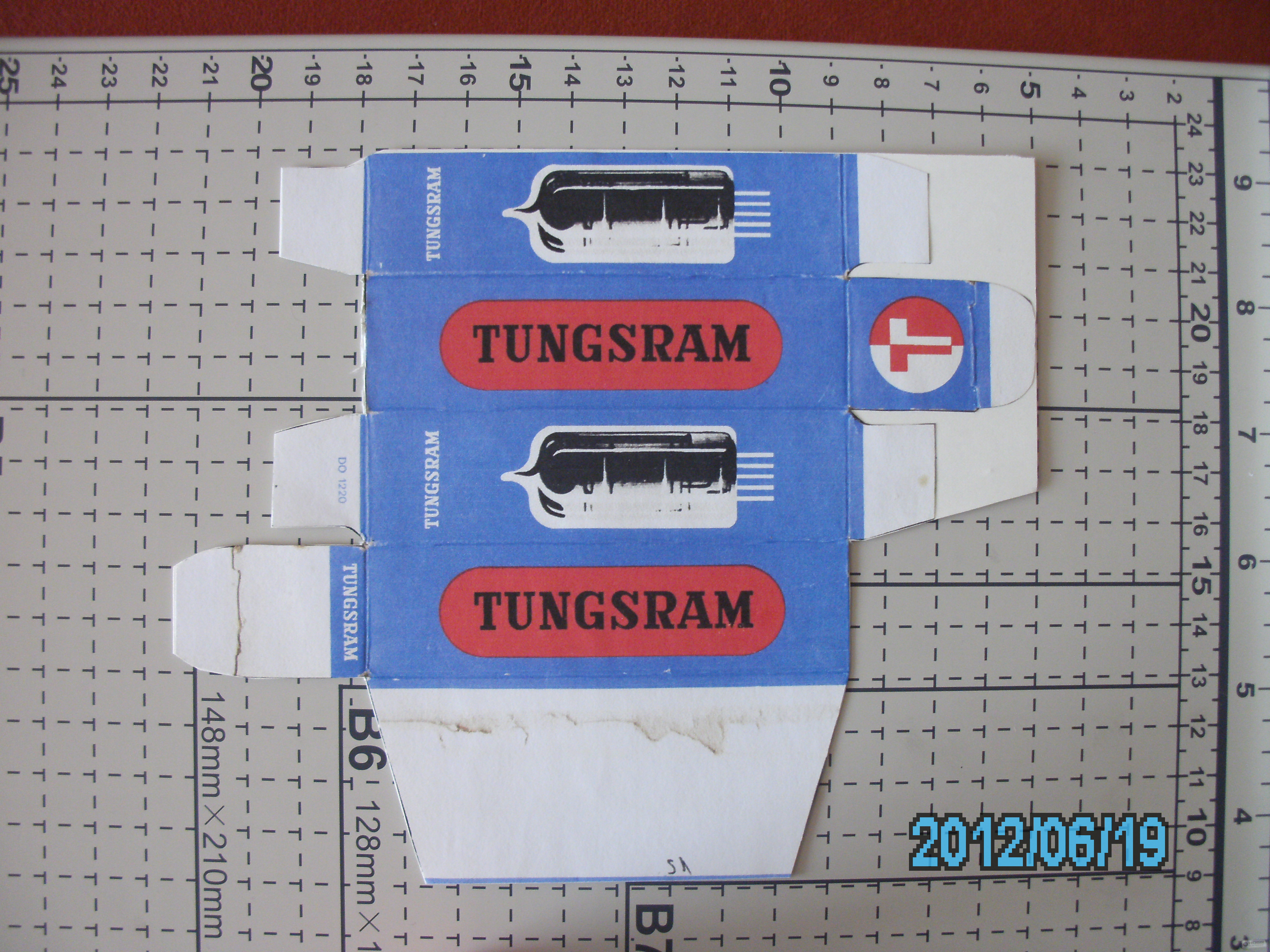

Első lépésként ki kell vágnunk a kartont, ha nem közvetlenül arra nyomtattunk. Én ezt úgy csinálom, hogy a nagy darab kartonból kivágom a kinyomtatott kép körülbelüli darabját (lásd az alábbi képen)

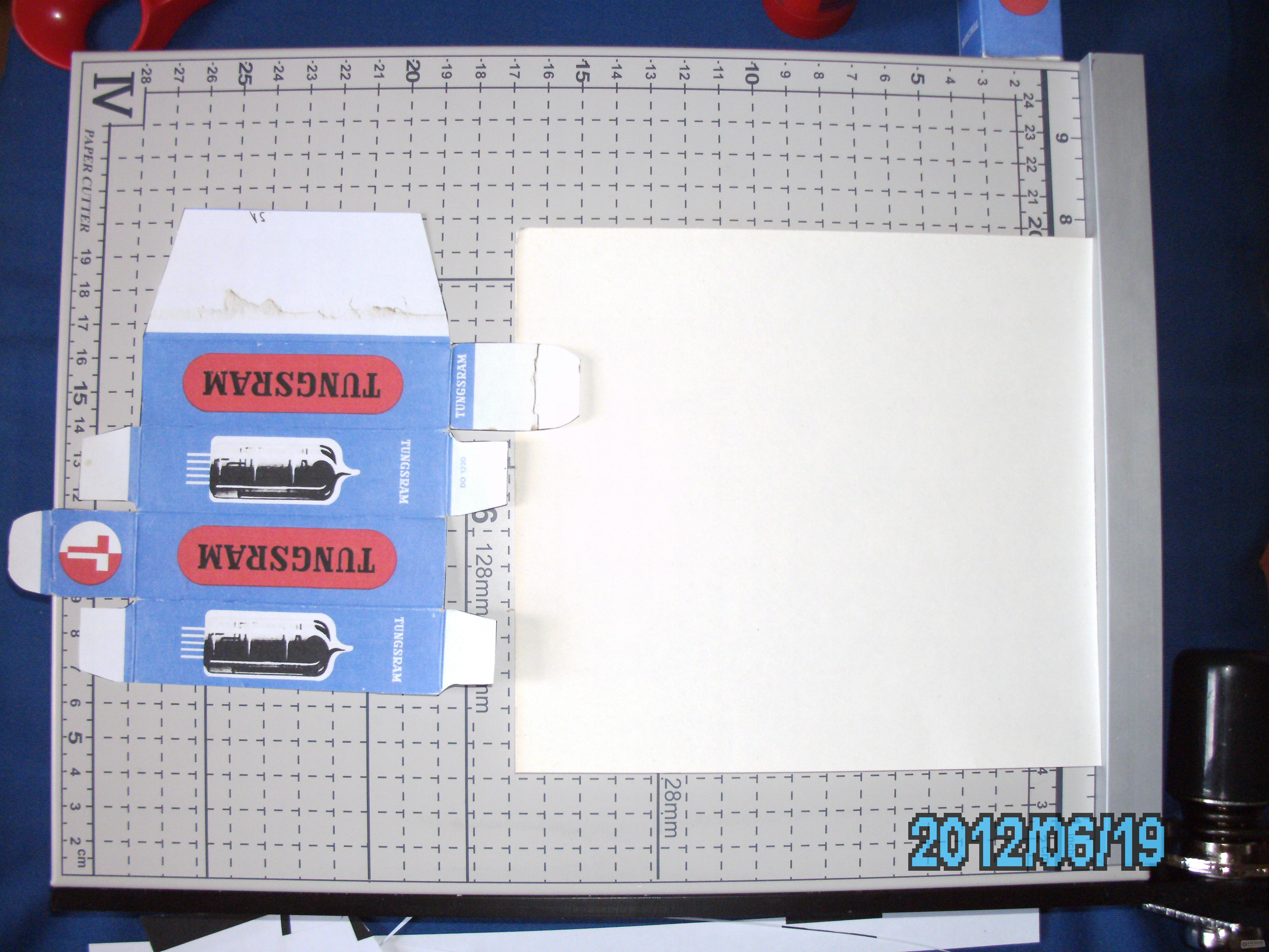

Most lesz szükségünk a ragasztóra. Kenjük be vele a kinyomtatott kép hátát, és finoman illesszük rá a karton egyik pontjára, lehetőleg úgy, hogy a papír két, szomszédos oldala teljesen illeszkedjen a karton két, szomszédos éléhez. Ez valahogy így fog kinézni:
Szépen simítsuk ki a levegőt a papír alól, belülről kifele, úgy, hogy az ujjunkkal finoman elsimítjuk.

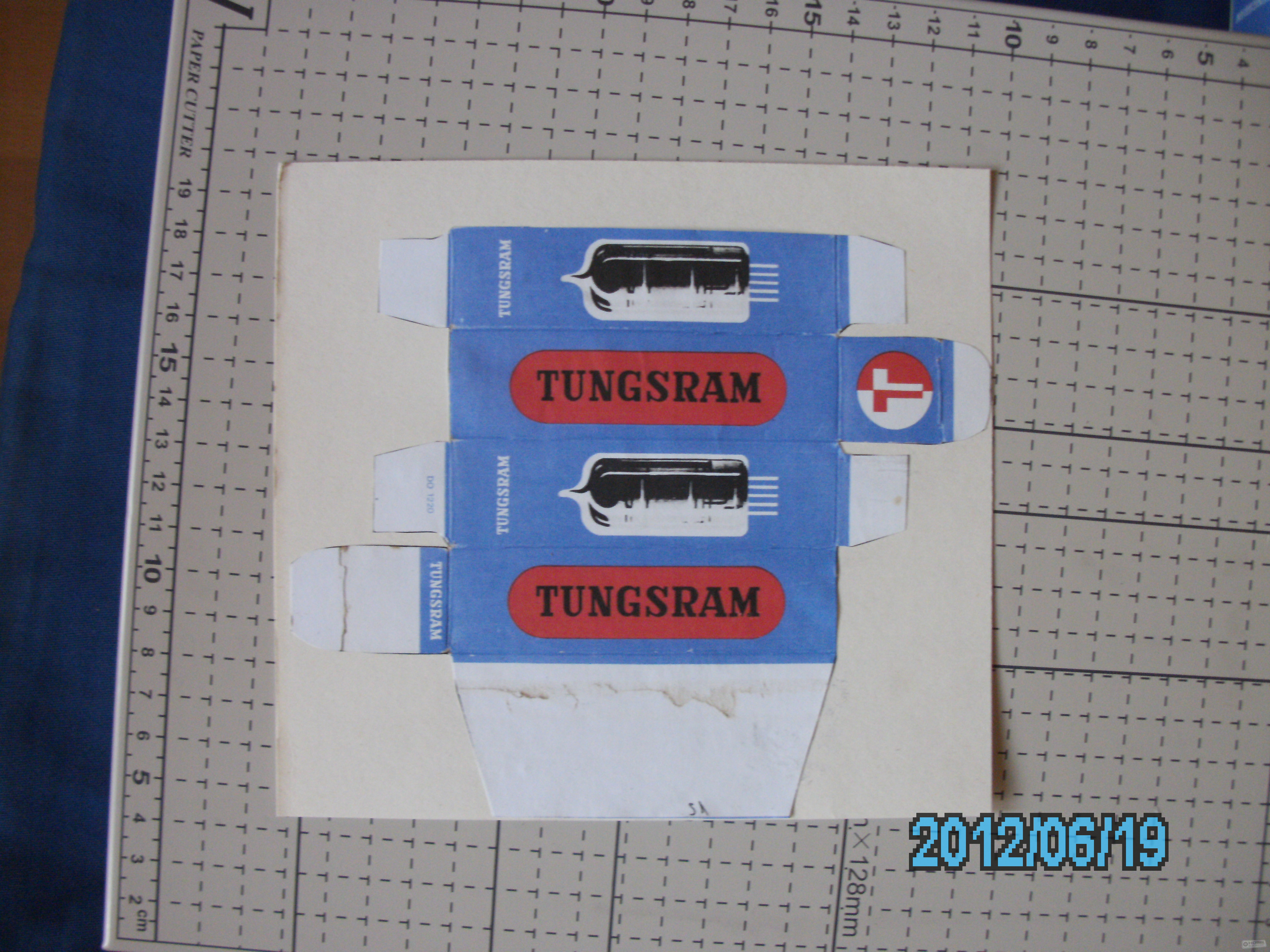

Most vágjuk ki a kartont úgy , hogy a kinyomtatott "minta" szélébe ne vágjunk bele, tekintsünk a "mintára", mint egy sablonra, amelyet követnünk kell. Ezt követően így fog kinézni a művünk:
(A fönti képen, még ott egy kicsi karton)

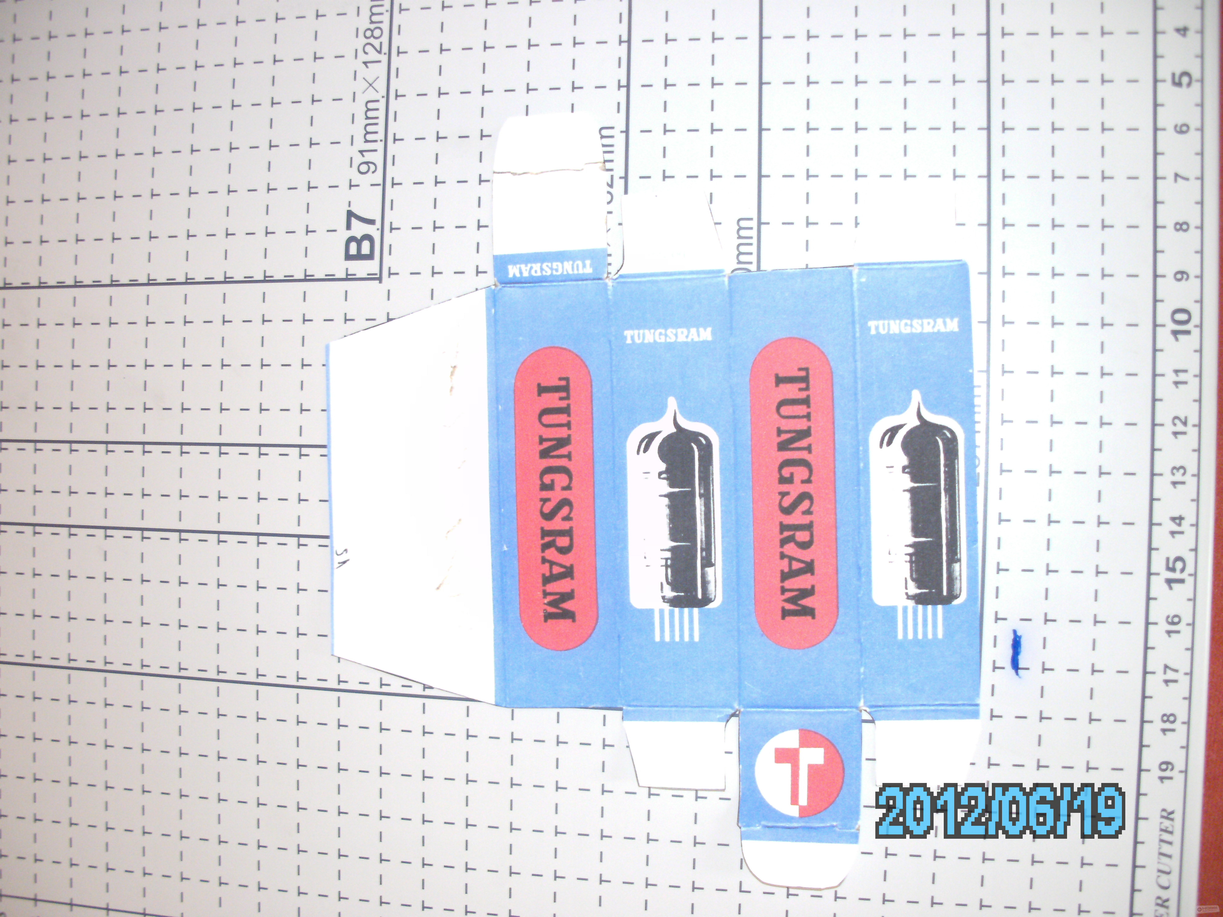

Most szükségünk lesz néhány könyvre, hogy összepréseljük a papírt a kartonnal. Préseljünk 1-2 percig!
Már csupán hajtogatni kell!
