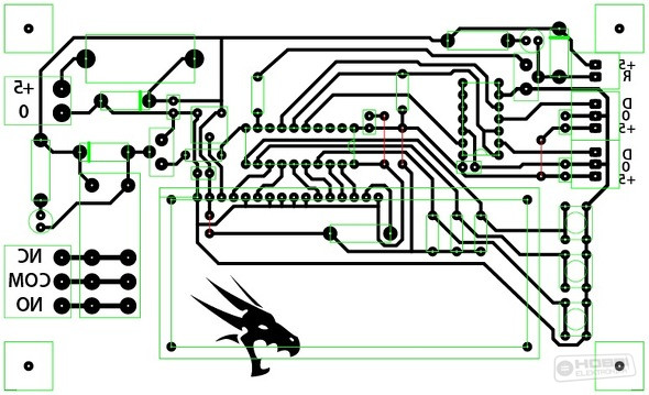

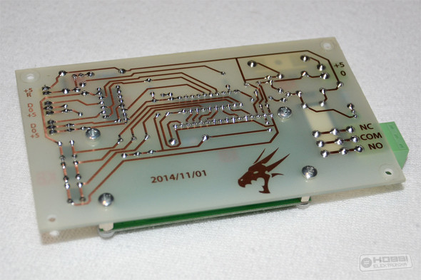

A NYÁK terv pdf és ai formátumban (fotózásos technikához), beültetési rajz és a PIC-be égetendő program összecsomagolva letölthető (termosztat.rar).
A HEX fájl nyilvános, szabadon terjeszthető, a forráskód viszont nem. A piros vonal a beültetési rajzon átkötést jelöl.

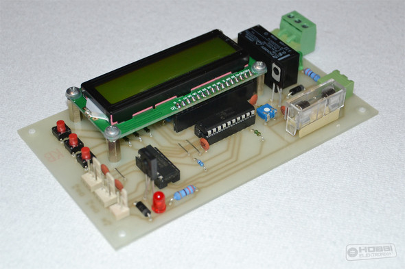

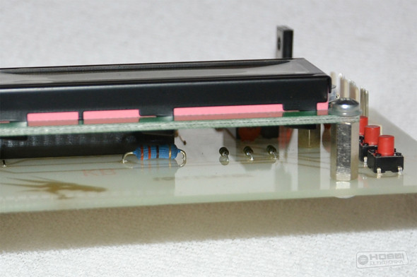

Mint az a képen is látszik, egyszerű, egyoldalas panelről van szó. Egy apró trükk van a dologban? a nyomógombok felhúzó ellenállásai és a kijelző háttérvilágításának ellenállása a kijelző alatt kapott helyet, tehát a kijelzőt mindenképpen tüskesorral és távtartóval kell ellátni. Az egész kapcsolásánál igyekeztem a lehető legáltalánosabb alkatrészeket használni. A kapcsolási rajzon külön nem jelölt ellenállások 0,25 W teljesítményűek (fémréteg). A szenzorok és a riasztás kimenet csatlakozója NSL 25-3 G illetve NSL 25-2 G kódnévre hallgatnak a HEStore webáruházban. A +5 V tápfeszültség és a relé váltóérintkezőinek csatlakozói TBG 5 KW-2GN és TBG 5 KW-3GN néven keresendőek. A relé egy általános méretű relé, én FTR-F1 C A 005 V típust tettem bele, éppen ez volt kéznél.

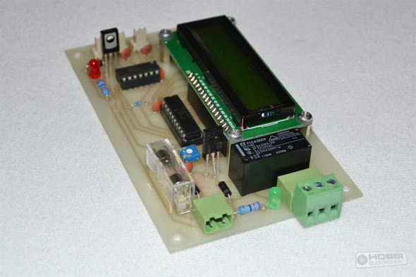

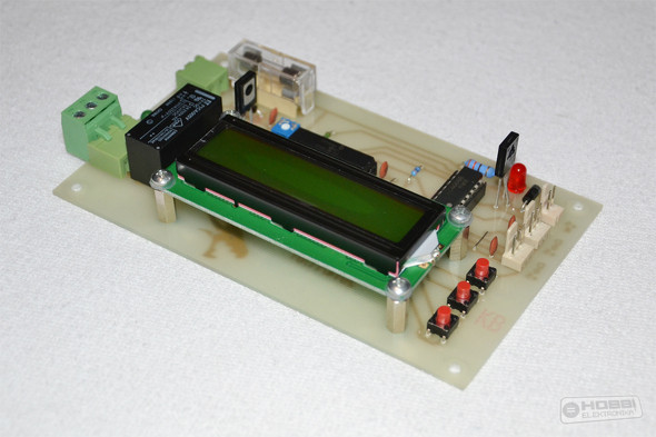

További képek az elkészült panelről:
A termosztát a relé váltó érinkezői segítségével hűtési feladatokhoz is használható, ehhez egyszerűen az alaphelyzetben zárt (NC) érintkezőt kell használni a nyitott (NO) helyett.
