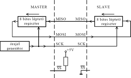

Az SPI (Serial Peripheral Interface) egy nagy sebességű soros szinkron I/O rendszer. Az SPI alkalmas egy CPU és kiegészítő áramkörei összekapcsolására, de több processzor együttműködését is lehetővé teszi. Az órajel fázisa és polaritása szoftverrel választható, így különféle megoldású soros elemek is összekapcsolhatók az SPI rendszerrel. A kiegészítő áramkörökben a Slave jelleg rögzített. A rendszer működését a 2.2. ábra mutatja be, a jelvezetékek: MOSI (Master kimenet, Slave bemenet), MISO (Master bemenet, Slave kimenet), SCK (soros órajel, a Master küldi ki), SS (Slave kiválasztás). Nyolc SCK óraciklus valósít meg egy adattranszfert. Miközben a Master eszköz kiküld egy adatot a Slave-hez (MOSI), a Slave is kiléptet egy másikat a Master számára (MISO). Ezt a kétirányú folyamatot az egyetlen órajelsorozat szinkronizálja.
Az SPI adattranszfer is tartalmaz parancsot, amit a Master küld. A parancsok az IC kapcsolatokat támogatják, pl. egy EEPROM terület folyamatos feltöltése adatokkal – egyetlen paranccsal előírható. Az SPI BUSZ-t általában 2 MHz-ig használják, de pl. a Xicor cég X25650 soros adatkezelésű EEPROM memória IC-je, mely SPI jelleggel kezelhető, 5 MHz-es adatsebességet is megenged.
