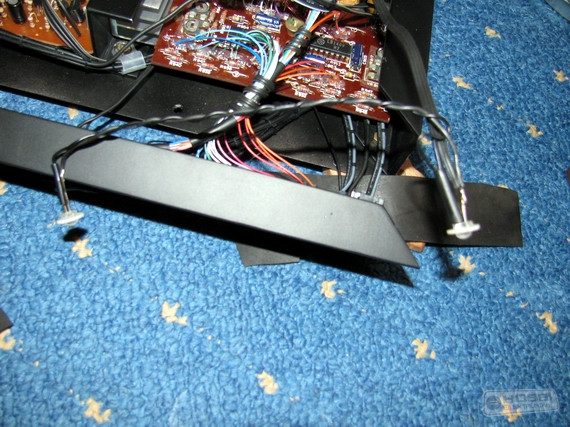

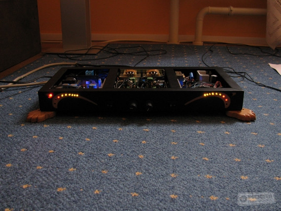

Szerencsémre a felhasznált elektronikák eleve tartalmaztak LED-et, így volt hová csatlakozzak, és az ellenállással sem kellett bajlódni.

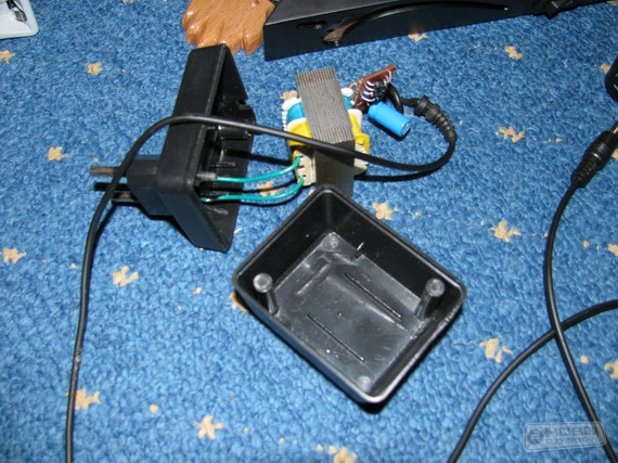

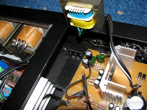

Sajnálatos, de fény derült egy hibára. Ugyanis nem vált be az egy tápról való üzemeltetés. Valószínűleg a biztosítékok is ezért vacakoltak. De sebaj: bár kevés hely maradt, mégis eme áldozati bárány, a kis dugasztáp beépítésre kerül.
A doboza lesz a trafó tartója is egyben, kicsit kellett csak méretre darabolni. Az előerősítőt és a kivezérlésjelzőt hajtja meg, annyit vígan kibír.
Az előlap közben a helyére került.

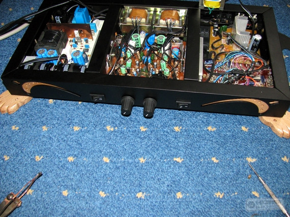

A behangoláshoz minden potméterhez hozzá kellett férnem, így a képen levőhöz is. Erre egy trafólemezke beragasztva jól megfelelt.

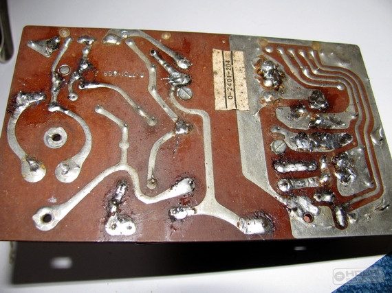

Fontos megjegyezni: a környezettudatossághoz az is hozzátartozik, hogy mivel kevés ónnal rendelkezem nem pocsékoltam ám el. Inkább régi TV panelről csentem le a szükségeset, nem sajnálták róla az biztos.
Nagy sóhaj és megnyugvás! Minden beállítva és minden működik.

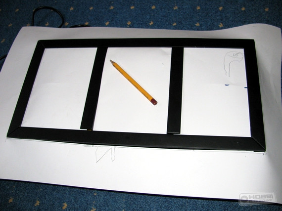

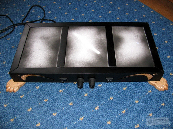

De messze nincs még kész. Sikerült egy két helyen a festést megsérteni, ejnye még ilyet, pluszmunka.
Kitakarás és festés.
