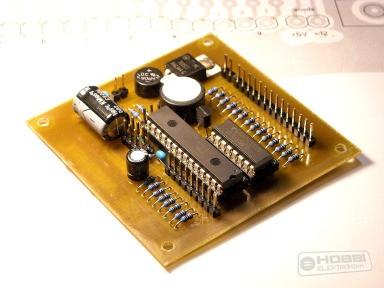

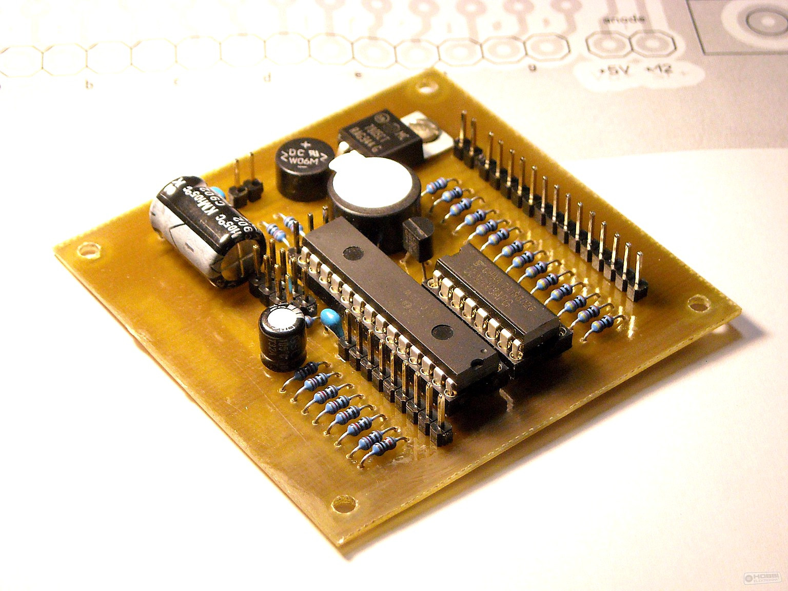

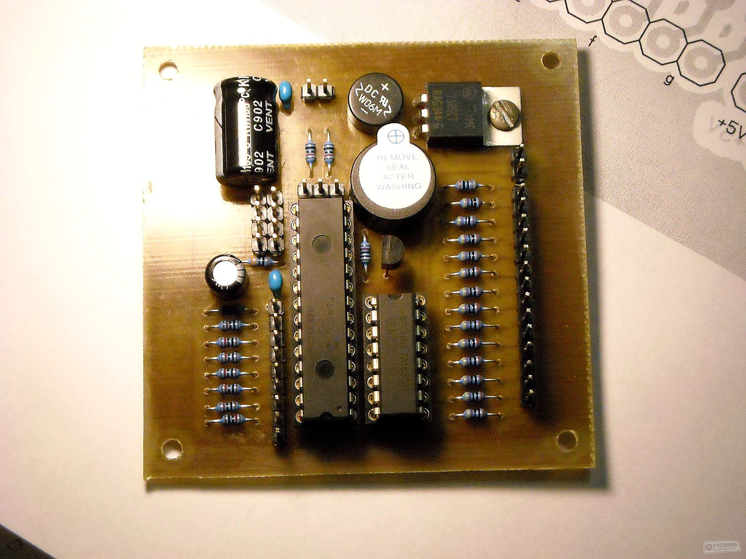

A nyákot a Sprint Layout 5-ös programmal terveztem meg. Mint azt említettem, minden alkatrész furatszerelt, de még így is elég kicsi lett. Csupán 70x70mm.
Letölthető az eredeti .lay file, a pdf változat (normál) és a tükrözött változat, valamint a beültetési rajz is. (Jobb egérgomb/cél mentése...)
A kész a nyák-nál a beültetést magassági sorrendben végezzük. Elsőként az ellenállásokat, majd a kondenzátorokat, stb... ültessük be. A 470µF-os elkó fektetve lett beültetve. Itt figyeljünk a polaritásra! A 7805, szintén magassági megfontolásokból, hanyatt lett fektetve.
Itt van egy-két kép, segítendő a beültetést:
