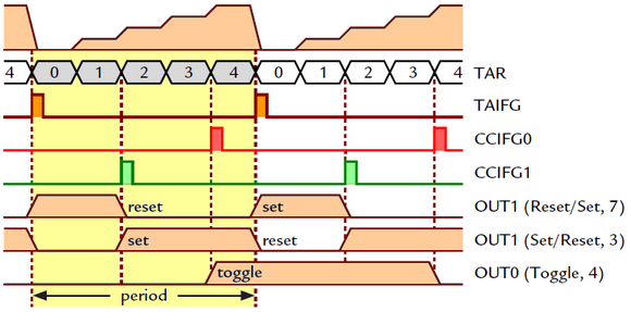

Az 1. Capture/Compare csatorna azonban többféle hasznos üzemmóddal is rendelkezik. Például reset/set módban (OUTMODx = 7) a TACCR1 regiszterbe írt szám elérésekor a TA1 kimenet törlődik (alacsony szintre vált), a számláló túlcsordulásakor pedig '1'-be áll. A kitöltési arányt a TACCR1 regiszterbe írt számnak és és TACCR0 + 1-nek a hányadosa adja meg. Egy másik lehetőség a set/reset (OUTMODx = 2) üzemmód használata, ami a 7-es módban előállított jelnek az inverzét állítja elő.
Az alábbi ábrán egy konkrét példán keresztül mutatjuk be az egyes csatornák megszakítási és kimenő jeleinek alakulását a számlálás előrehaladásának függvényében. A számláló modul itt "fölfelé számlálás egy edott értékig" (MCx=1) módban van.
A TAR jelzésű sor mutatja a számláló regiszter állapotát, TAIFG pedig a számláló túlcsordulását jelző bit bebillenésének helyét (amikor a számláló a maximális értékről nullára vált). CCIFG0 és CCIFG1 a Capture/Compare csatornák megszakításjelző bitjei.
Amint látható, a CCIFG0 bit a TACCR0 regiszterben megadott szám (az ábrán ez az érték 4) elérésekor billen be, tehát egy óraütéssel hamarabb, mint TAIFG. A CCIFG1 bit pedig akkor billen '1'-be, amikor a számláló eléri a TACCR1 regiszterben megadott számot (az ábrán ez az érték 2).
8_2. ábra: A Capture/Compare csatornák kimenő jelei
(az ábrát John Davies "MSP430 Microcontroller Basics" c. könyvéből kölcsönöztük)
Az 1. Capture/Compare csatorna kimenő jelét az OUT1 képviseli. mely  a leggyakrabban használt kétféle mód (Reset/Set és Set/Reset) esetére az ábrán látható módon alakul: OUTMODx=7 beállítás esetén a TAIFG bebillenésekor OUT1 magas szintre vált, a TACCR1-be írt szám elérésekor pedig törlődik. A Set/Reset módban (OUTMODx=3) ez pont fordítva történik, tehát a kimenő jel az előző eset inverze lesz.
A 0. Capture/Compare csatorna kimenete OUT0, ennek jelakja a már említett Toggle módban egy 50 %-os kitöltésű négyszögjel. A kimenet ugyanis minden periódusban ellenkezőjére változik, így ugyanannyi ideig van bekapcsolt mint kikapcsolt állapotban.

Két, független PWM csatorna egyidejű vezérlése
A Launchpad kártyához kapott mikrovezérlőink hivatalosan csak egy PWM csatorna használatára alkalmasak (TAR számlálja a futó időt, TACCR0 állítja be a periódust, TACCR1 pedig a kitöltést). Egy kis szerencsével vagy trükközéssel azonban megoldható, hogy TACCR0 felszabaduljon, és egy második PWM csatorna vezérlésre használhassuk. Az egyik lehetőség az, ha úgy választjuk meg az órajelet és a PWM frekvenciát, hogy egy PWM periódus 2^16 impulzus legyen. Ekkor természetesen a PWM frekvencia mindkét csatornában azonos kell, hogy legyen.
A másik, jóval rugalmasabb használatot jelentő lehetőség az, hogy a számlálót szabadonfutó módban járatjuk, s a TACCR0 és TACCR1 regiszterekbe mindig a következő rész-ciklus (a bekapcsolt vagy kikapcsolt állapot időtartama) időzítését írjuk ( a TAR regiszter pillanatnyi állapotához hozzáadva a kívánt várakozási időhöz tartozó óraütések számát). Erre mutatunk be most egy példát, amelyben LED1 1 s-os periódussal villog, állandó 1/60 kitöltéssel. Ez ugyan nem a szokványos módja a PWM használatának, de nem akartam bonyolítani a programot a kitöltési tényező változtatásával.  LED2 a korábbiakhoz hasonlóan a "lélegző LED" műsorát adja elő: fényereje fokozatosan erősödik, majd elhalványul. Periódusa ~3,4 s
Üzemmód beállítások
  • Timer:  MCx=2 (szabadonfutó mód), órajele ACLK/VLO=12 kHz, megszakítást nem használunk
  • CCR0: OUTMOD=4 (Toggle, azaz átbillentés üzemmód ), a CCIFG0 megszakítást engedélyezzük. A PWM frekvencia itt 1 Hz, ami 12000 óraütés. Az 1/60 kitöltésnek megfelelően felváltva 200, illetve 11800-at adunk hozzá TACCR0 korábbi állapotához. Mivel P1.0 kimenet, ahová LED1 csatlakozik, nem állítható be TA0 kimenetnek, ezért a megszakításban szoftveresen billentjük át LED1 állapotát. Ez az interrupt késedelme miatt tartalmaz némi bizonytalanságot, nem ad olyan hardveres pontosságú időzítést, mint a TA0 kimenet.
  • CCR1: OUTMOD=4 (Toggle, azaz átbillentés üzemmód ), a CCIFG1 megszakítást engedélyezzük. A PWM frekvencia itt 100 Hz, ami 120 óraütés. A kitöltési tényező kiszámítása ugyanúgy történik, mint az előző két programban. A TACCR1 regisztert felváltva vagy a kiszámolt kitöltéssel, vagy a kitöltést a periódusra kiegészítő számmal kell feltölteni.
  • A beállítások után a főprogramnak nincs több teendője, ezért energiatakarékos módba tehetjük. Mivel a számláló működéséhez csak az ACLK órajel szükséges, az LPM3 módot használjuk.
A fenti beállításokat tartalmazó főprogram az alábbi listában látható. A megszakításokat kiszolgáló eljárásokat külön listákon mutatjuk be.

A TIMERA0_VECTOR-hoz tartozó CCIFG0 megszakítás kiszolgálásakor a megszakításjelző bit automatikusan törlődik, nem kell foglalkoznunk vele. A Toggle üzemmód elvileg a kimenetet is beállítaná, de mivel LED1 nem olyan kivezetésre van kötve, ami definiálható volna TA0 kimenetként, ezért a LED állapotát nekünk kell átbillenteni szoftveresen. Ezen kívül arról kell még gondoskodnunk, hogy TACCR0 új értékét beállítsuk. Azt LED1 pillanatnyi állapota dönti el, hogy milyen ciklus következik, ezért a P1OUT regiszter 0. bitjét vizsgáljuk. A P1OUT_bit.P0 elérési formát az IAR fordítóhoz tartozó fejléc állományokban szerepló únió (union) deklarációk teszik lehetővé (a Code Composer Studio-ban nem találtam ilyen lehetőséget). Ezek nélkül csak a kevésbé szemléletes P1OUT&BIT0 kifejezést használhatnánk. Az 1 s-os periódusidőhöz tartozó 12 000 óraimpulzust az 1:60 arányú kitöltésnek megfelelően 200 : 11800 arányban osztottuk fel. A CCIFG0 megszakítást kiszolgáló eljárás listája így néz ki:
