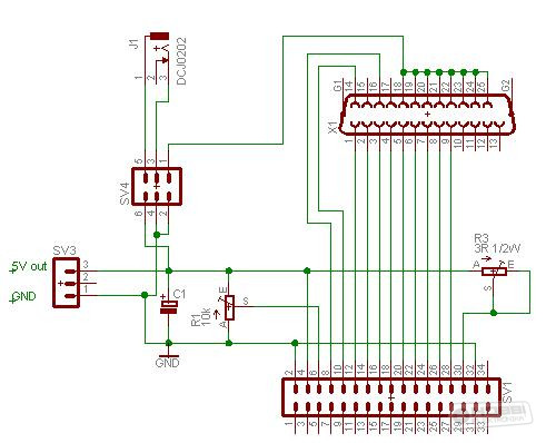

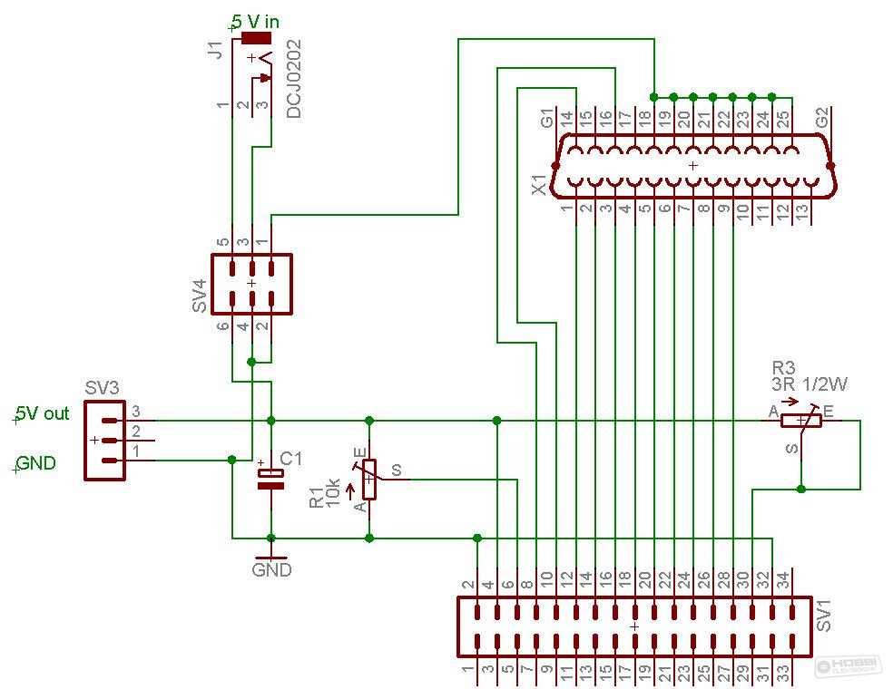

    Az 5V-os tápot egy dc tápcsatlakozón keresztül kapja a panel, aminek a belső érintkezője a pozitiv, a külső a negatív. Ezután  egy tüskesorra megy, ezen van egy kapcsoló. Ide jön még a  jelvezetékek födje is, ezt is a kapcsoló közösíti a táp földjével (nekem nincs közösítve, mert nem találtam 3 áramkörös kapcsolót ilyen kicsiben, és gond nélkül működik). Ez után van még egy tüskesor, ha szeretnénk még valahova mondjuk ledeket akasztani, illetve egy kondi a tápfesz szűrésére.

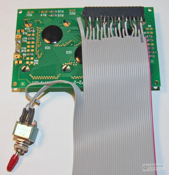

    Az LPT porthoz egy szabványos 25 pólusú csatlakozó van. Maga az LCD egy szalagkábelre van rádugva egy tüskesoron keresztül. Mivel nem akartam a szalagkábelt beforrasztani a panelba, ezért egy sima 34 tűs szalagkábel csatiba vezettem be, ahol minden 2. at használom, ami pont jó a szalagkábelnél, mert így pont egy raszterra vannak a forrasztandó drótok a kijelzőnél. Mivel egy 40 eres kábelt használtam, a fennmaradó 6 ér az a kapcsolóhoz megy az SV4 tüskesorról.
   A háttérvilágítás előtét ellenállásának be lehet tenni egy potmétert is, ezzel lehet valamelyest állítani a fényerőt is. Még egyszer felhívnám a figyelmet arra, hogy a világításnak  megfelelő előtétet használjunk, ellenkező esetben tönkre mehet a háttérvilágítás.
