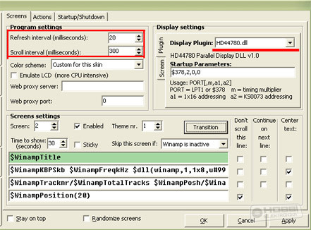

   Én az LCDSmartie-t használom. Mivel LPT portot használunk, és az XP alatt már nem olyan egyszerű ezen port elérése, ezért kell még hozzá egy driver is, hogy működjön: a port95nt, csak le kel tölteni, és feltelepíteni.

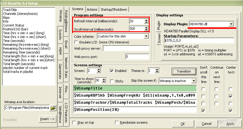

   Indításkor először be kell állítani, hogy milyen kijelzőnk van a Display Plugin pontban, mi válaszuk a HD44780.dll-t. (Ez a legújabb, 5.4-es verzió óta van így) Alatta a Startup parameters-t nem kell állítani, alapból az LPT1-re van állítva.
  A következő, amin még lehet hogy állítani kell, az a Refresh interval, ha nem bírja a kijelződ az alapbeállítást, vagy nem elég gyorsan frissül a kijelzés (erről még később lesz szó). A Scroll interval-al azt adhatjuk meg, milyen gyorsan fussanak a szövegek, ha scrollozódnak, ezt mindenki döntse el maga.

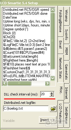

A következő fontos beállítás, a dll-ek frissítési idejének beállítása. A pluginek azok dll-ek formájában vannak a Smartie-hoz. Ez általában nem fontos, jó az alapbeállítás, de ha a Winamp-os spektrumanalizátoros plugint is használjuk, akkor ennek az értéknek kicsinek kell lenni, különben nem fogjuk rajta látni a zene dinamikáját. Nekem ez 20ms, és a Refresh interval is ugyan erre az értékre van beállítva.
    A pluginekhez mindig van egy minta konfigurációs fájl, ami bemutatja, mit tud a plugin. Ezek alapján mindenki be tudja állítani magának a progit.
   Az LCDSmartie-ban a különböző kiirandó dolgokat screen-ekben lehet beállítani. Egy screen egy kijelző (pl 1. Winamp, 2. e-mailek, 3. hőmérsékletek). A különböző screenek között be lehet állítani, hogy menjenek át egymásba (pl beúszik, random karakterenként vált), vagy hogy az adott screen minden körben megjelenjen, vagy pl csak akkor, ha megy a Winamp is.
