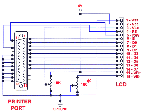

A kapcsolás, amiből kiindultam:
   Az LCD lábkiosztását érdemes pontosan megnézni az adatlapjában.
   Első körben tényleg csak két potméter és egy LPT kábel kell hozzá. A 10k-s potival a kontrasztot lehet állítani, illetve a másik ellenállás az aktuális LCD-nek megfelelően a világítás előtét-ellenállása. Ez minden LCD-nél más, mindig a megfelelőt kell berakni! Egyes típusokhoz nem is kell előtét.

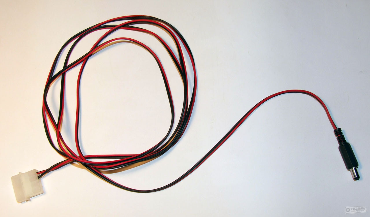

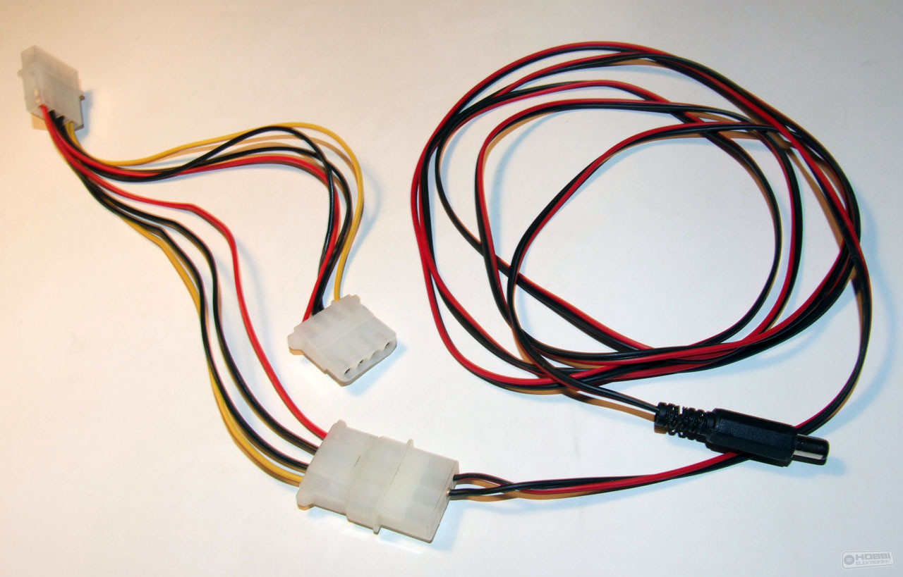

A kijelző tápellátását is a PC-ről vettem, közvetlenül egy 5V-os tápcsatiról. A molex csatiban csak az 5V-os (piros) és a föld (fekete) ereket forrasztottam be. A sárga az a 12V, ne azt használjuk ehhez, mert garantáltan elszáll az LCD!
Akár lehet egy USB aljzatról is üzemeltetni, de figyelni kell viszont arra, hogy a világításnak akár több 100mA-es áramfelvétele is lehet, amit lehet hogy az USB port nem díjazná (úgy tudom, 500mA-t lehet levenni az USB-ről, ez fölött szoftveresen kell még kérni).
