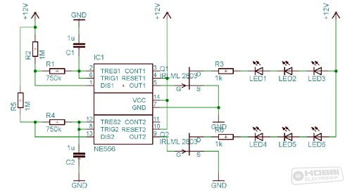

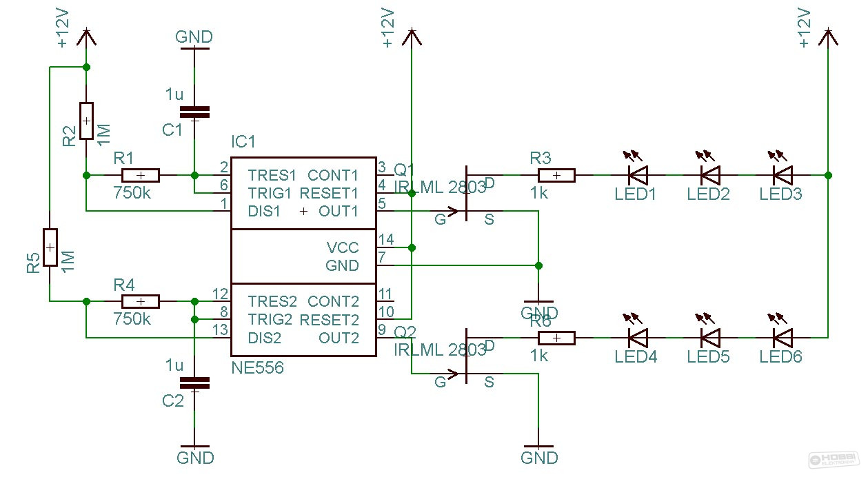

 Az egész karácsonyfát 5 db 556-os időzítő áramkör vezérli. Ez az IC gyakorlatilag két darab 555-ös időzítőt tartalmaz. Azt hiszem ezt az áramkört nem szükséges bemutatnom, a konkrét működésre nem is térnék ki, az interneten számtalan oldal foglalkozik vele kellő részletességgel.
Az 5 IC-vel 10 astabil áramkört építettem meg, azaz a kimenetek folyamatosan billegnek magas és alacsony szint között, ezzel ki-be kapcsolva a rájuk kötött LEDsorokat. A tervezés kezdő fázisában még jóval több, nagyobb fényerejű LEDet szerettem volna használni, így az egyes LEDsorok nem közvetlenül az IC kimenetére csatlakoznak, hanem egy-egy FET vezérli őket. Az általam használt FETek típusa IRLML 2803, ami 1,2 Amper kapcsolására képes. Utólag néztem csak utána, hogy az 556-os IC kimenete bőven elbírja a rákötött LEDeket, tehát a FETek tetszés szerint akár el is hagyhatók. Ebben az esetben a LEDeket maga az IC hajtja meg.
A nyákot úgy terveztem meg, hogy körbe, a karácsonyfa körvonalát folyamatosan világító, zöld színű LEDek adják. A villogó, különböző színű "díszek" a fa belső részébe kerültek. Ugyan itt kap helyet minden szükséges alkatrész is, ami a LEDek vezérlését végzi.
A komplett áramkör 5 darab, teljesen egyforma részáramkörből épül fel, melynek a kapcsolása az alábbi képen látható.
A karácsonyfán van, ahol a FET-re nem csak egy, hanem egyszerre két LEDsor is rá van kötve, illetve a fa "csúcsánál" egy FETre nem csak 3, hanem 4 LED kapcsolódik.
