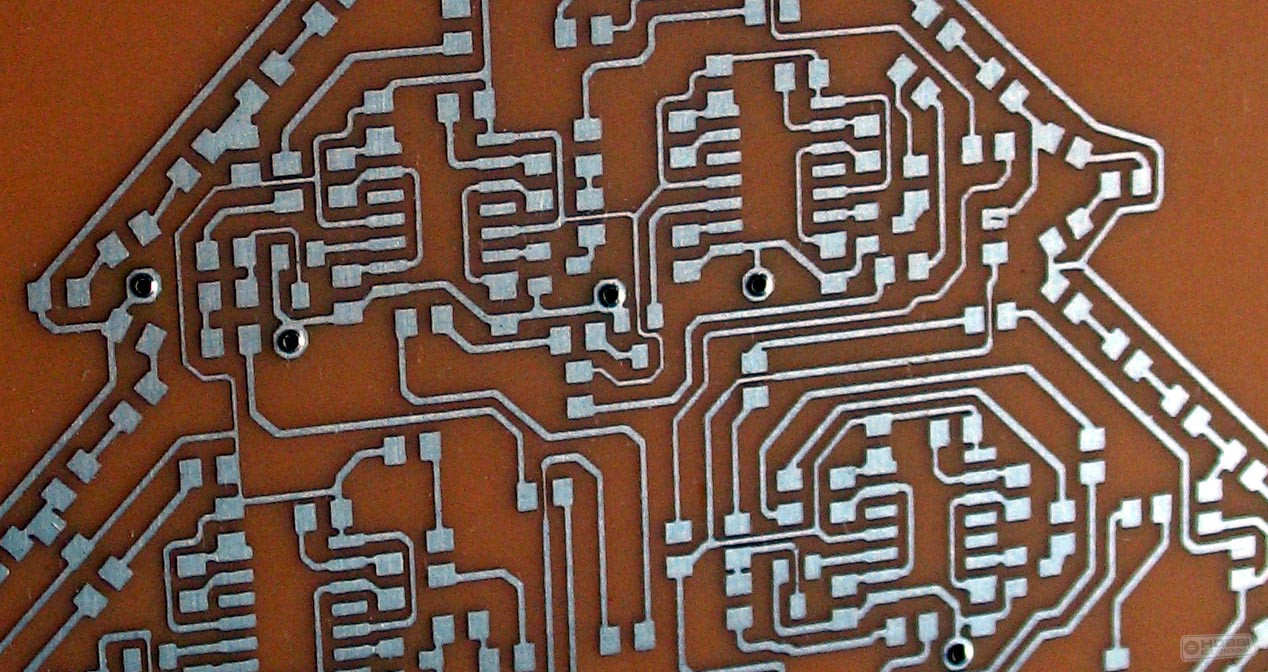

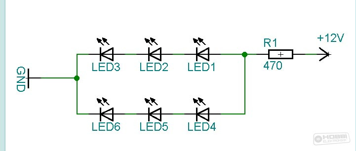

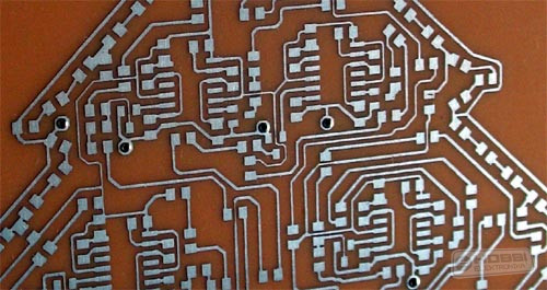

 Az áramkör nyákterve ITT tölthető le, .brd formátumban. A terv Eagle5.9-es verziójú szoftverrel készült. A nyák elkészítése a finom rajzolat miatt fotós vagy esetleg vasalós technikával javasolt. (A kapcsolási rajzon szereplő alkatrész-számozás és a NYÁK terven található számozás nem azonos! De az áramkör egyszerűsége miatt, illetve a kis számú alkatrész miatt az azonosítás nem okozhat problémát.)
Az elkészítéshez egy kb. 10X10 cm-es NYÁK darabra lesz szükség. Mivel minden alkatrész és huzalozás elfért a karácsonyfa alakján belül, így a nyákmaratás után akár fa alakúra is vágható.
A nyákon 4 db átkötés található, ezeket ellenálláslábakkal célszerű kivitelezni.

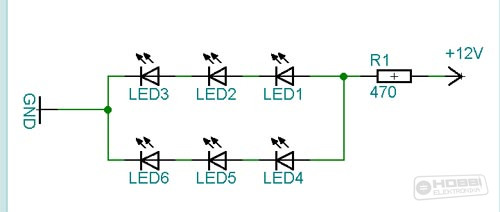

A fa körvonalát adó zöld LEDek 3-as, soros csoportokba vannak rendezve. Ezek a 3-as csoportok pedig kettesével párhuzamosan kötve csatlakoznak a tápfeszültségre, egy 470 ohmos előtét ellenálláson keresztül.
Az elkészített nyákot kémia ónozó segítségével beónoztam, így a nyák huzalozása ezüstöt jelleget kapott, ami valamivel jobban illik a karácsonyfához, mint a lakkozott réz-szín.
