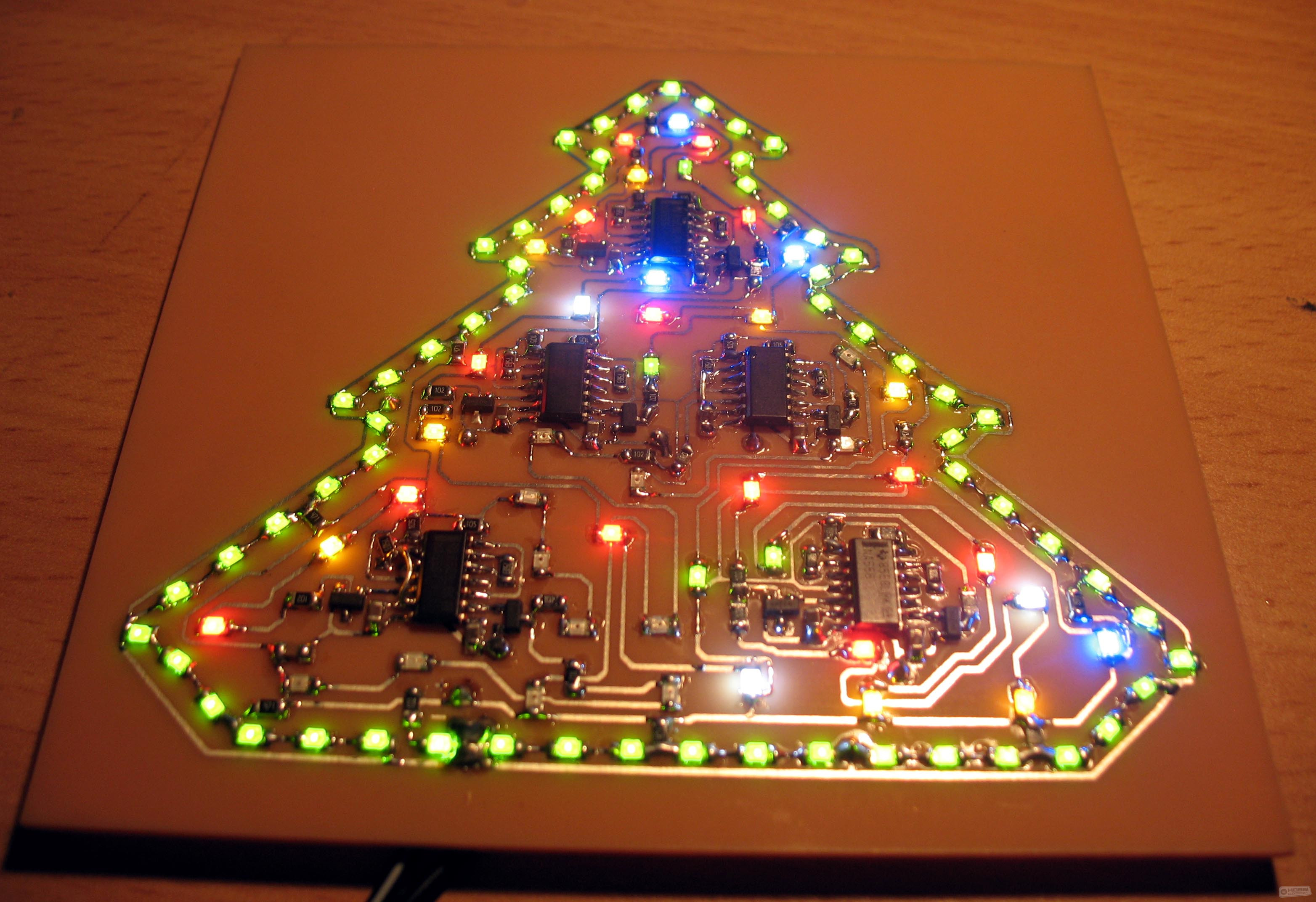

 Az áramkör 6-12 V között tetszőleges feszültségű tápegységről üzemeltethető. Nincs szükség a tápfeszültség stabilizálására vagy szűrésére, nincs olyan alkatrész ami ezt indokolttá tenné. Az olcsó, fali dugasztápok tökéletesen megfelelnek a célra. A karácsonyfa áramfelvétele 10 V esetén kb. 150 mA.

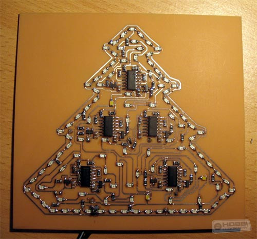

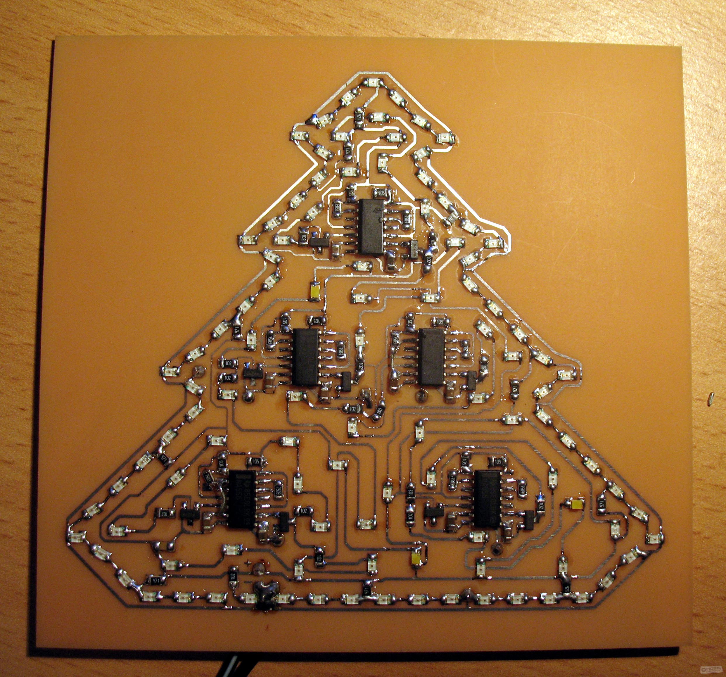

Ha minden átkötést, illetve alkatrészt beforrasztottunk, akkor rákapcsolhatjuk a tápfeszültséget az áramkörre. Helyes beültetés esetén azonnal működnie kell, semmiféle beállítást nem igényel (illetve nincs is rá lehetőség).
Amennyiben valamelyik LEDsor esetleg nem világítana, akkor nézzük át, hogy az adott sorban minden LED helyes polaritással lett-e bekötve, illetve hogy nincs-e véletlen valahol zárlatot okozó ónhíd.

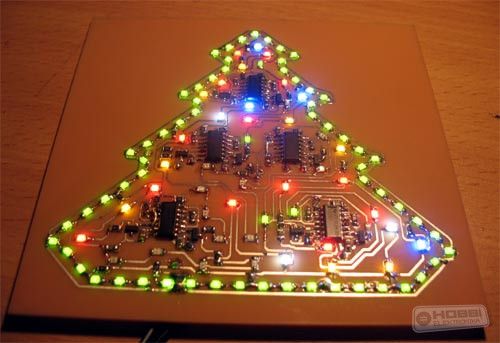

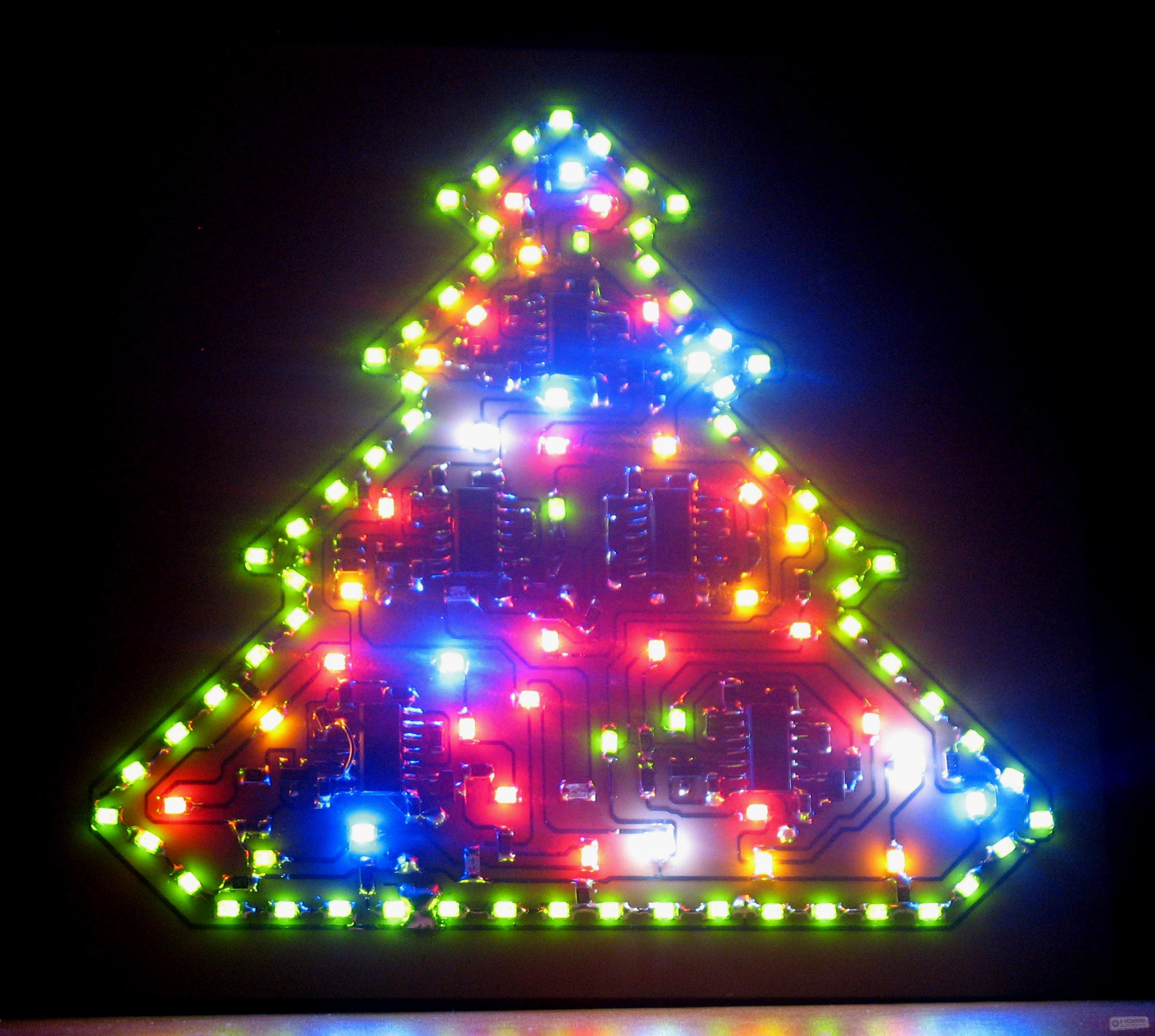

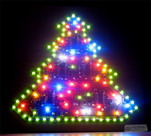

Végezetül pedig fénykép és videó a működésről:
És végül egy VIDEÓ a működésről (12,5 MB).
