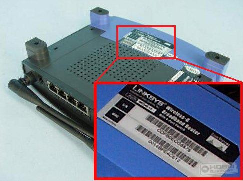

A legelső hiba az volt, hogy nem olvastam eléggé utána egy ilyennek, illetve nem rendelkeztem megfelelő információkkal. Találtam egy cikket, ami részletesen leírt mindent, és úgy gondoltam ennyi elég is. Belevágtam, aztán csodálkoztam, hogy miért romlott el, és miért nem lehet visszahozni a "vasat" az élők sorába. Nem véletlenül írja minden valamire való firmware-felület, hogy a frissítés veszélyes, csak saját felelősségre alkalmazható, és nem véletlenül nem vonatkozik ilyen esetekre a garancia sem! Hiába olvastam ugyanis végig az egész cikket, nem tűnt fel, hogy a leírás nem az én v5-ös típusomhoz íródott, hanem egy újabbhoz, a v7-hez. A pontos típust bárki könnyedén ellenőrizheti, több ponton is feltűntette a gyártó. Segítheti az azonosítást az a 12 karakteres kód, ami a gép alján található (S/N). A következő táblázat remekül összefoglalja a lehetséges variánsokat:

Azonosítás sorozatszám alapján… (forrás: Wikipedia)
