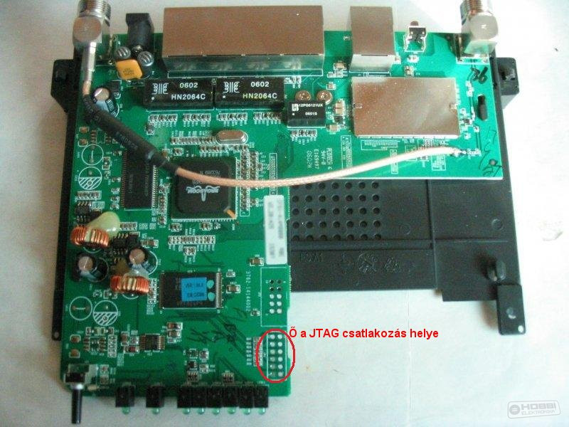

Ilyen esetekben már csak a flash újraprogramozása segíthet. Erre viszont a v5-ösnél hagyományos módokon nincs lehetőség, szükség van néhány alkatrészre, egy kis forrasztásra és szoftverre. A programozást az ún. JTAG-on keresztül végezhetjük el, ami közvetlen kapcsolatot létesít a router flash-memóriája és a PC-re telepített program között; ez tulajdonképpen egy speciális kábel alkalmazását jelent.i A szükséges eszközök listája a következő:
  • 4 db 100 ohm-os ellenállás
  • egy párhuzamos portos csatlakozó (a PC-vel való kapcsolathoz)
  • 2 x 6-os csatlakozó (Berg-tüskesor)
  • az ebbe illeszkedő ellendarab
  • némi kábel, forrasztóón és páka

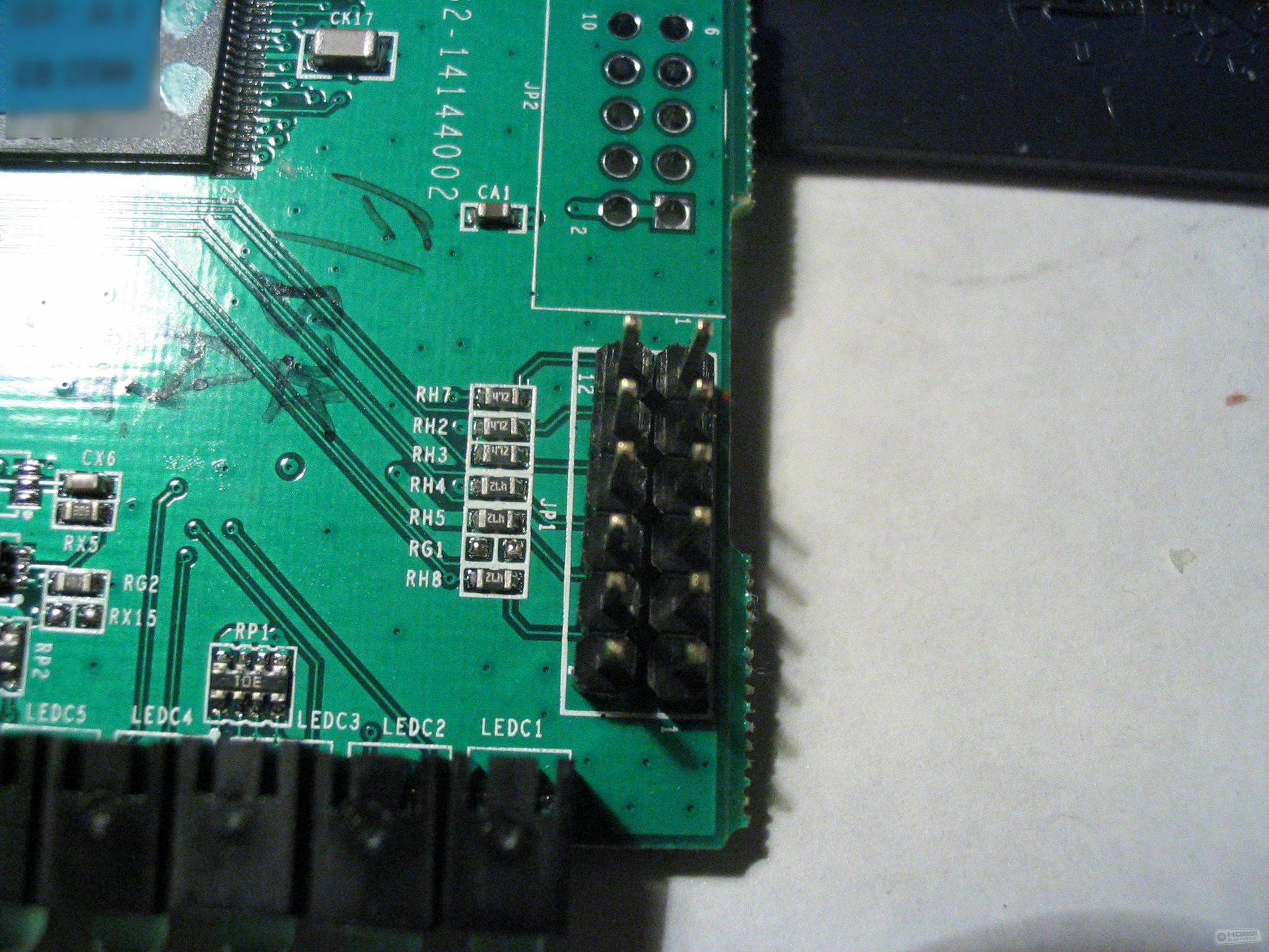

A WRT54G v5-ben a JTAG csatlakozónak csak a helye van meg, így ide be kell forrasztani a 2 x 6-os csatlakozót. (A nyomtatott áramkör meglehetősen érzékeny, óvatosan végezzük a műveletet!)
A csatlakozó helye
A beforrasztott csatlakozóaljzat
Sajnos én csak ilyen csatlakozóhoz jutottam hozzá, ami önmagában nem nagy baj, csak az ellendarabot nehéz volt megtalálni, igazából azt is magam csináltam.
