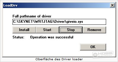

Most, hogy tudjuk, mivel is állunk szemben, és tudjuk, mivel kezelhetjük, lássuk a folyamatot! Ha a RepairKit telepítése sikeres volt, indítsuk el a Parallel port driver loader-t. Ez egy kis ablakot fog felhozni, aminek segítségével elindíthatunk egy portkezelő alkalmazást. Ez segít a feltöltő programnak kommunikálni a routerrel a JTAG-on keresztül. Ha az indítás nem lenne sikeres, a hiányzó fájlt – giveio.sys – egyszerűen másoljuk be a c:windowssystem32drivers mappába. (A telepített alkalmazás mellett találunk egy kis txt-t, amelyben benne van, hogy hogyan állíthatjuk be a kis program automatikus indulását.)
A parallel port driver loader működés közben

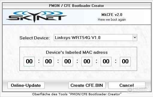

Ha a szerver már fut, jöhet a CFE fájl. A fájlt a Bootloader creator alkalmazás hozza létre. Ehhez szükséges az internetkapcsolat, ugyanis a program első indításakor a netről szerzi be a létező hardware változatok listáját (Online-Update). Ha ezt beállítottuk, kelleni fog még a router MAC címe (ez a S/N szám alatt, a dobozka alján található). Ezek ismeretében az alkalmazás generál egy boot-fájlt.
A CFE fájl generátor

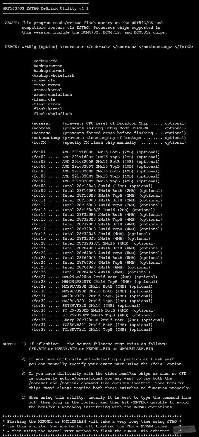

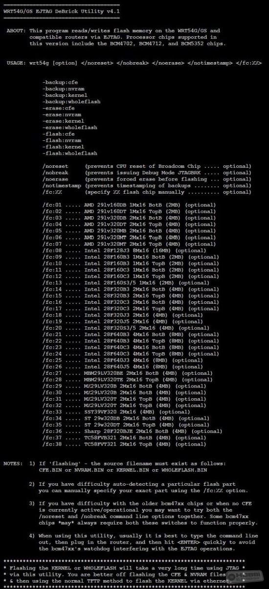

Ha ezzel is megvagyunk, fel kell töltenünk a CFE.BIN-t, hogy hozzáférhessünk a flash-hez. Parancssoros módban lépjünk be a következő helyre (alapjáraton ide települ a RepairKit): c:skynetwrtjtag és indítsuk el a wrt54g fájlt! Paraméterek és kapcsolók használata nélkül egy leírást találunk, ami a feltöltő program által kínált lehetőségeket mutatja. A legfontosabbak:
  • backup = visszaállítás
  • erase = törlés
  • flash = feltöltés, felprogramozás
A WRT54G feltöltő-program parancssoros módban
