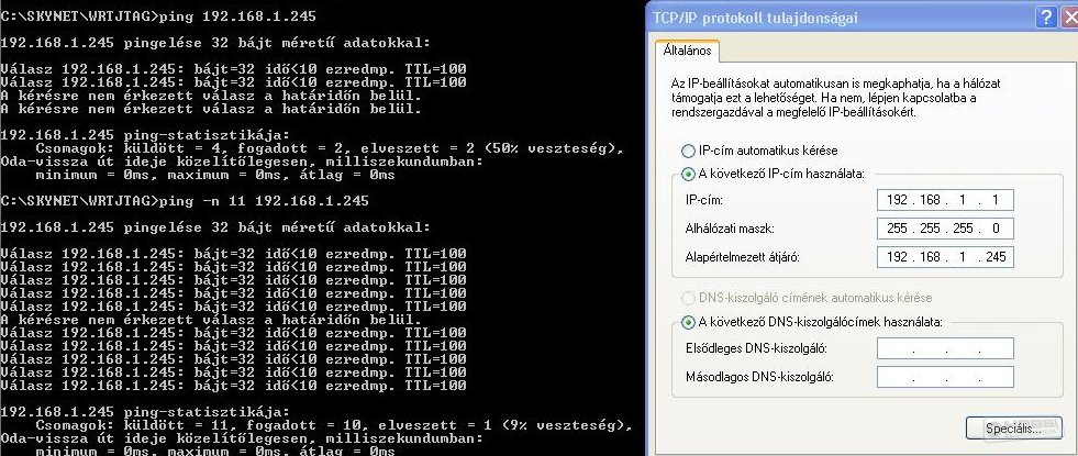

Érdemes rápingelni a szerkentyűre, mielőtt elvégezzük az utolsó műveletet, hogy lássuk, minden úgy történt-e korábban, ahogy szerettük volna. A CFE fájl alapból a 192.168.1.245-ös címet adja a routernek, de ezt egy hexeditorral ellenőrizhetjük a fájl elején. (A PC hálózati beállításait is ennek megfelelően módosítsuk!)
A ping-elés beállításai és eredménye (a képen látható adatvesztés szándékos volt )
