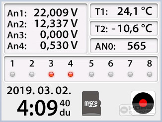

Bekapcsoláskor az alábbi kép fog fogadni minket:
Itt minden adat megtalálható, amit a mérésadatgyűjtő a kártyára fog menteni, felvétel közben. A rögzítés elindításához egyszerűen a Felvétel gombot kell megérinteni. Aktív adatmentés esetén egyrészt a Felvétel gomb átvedlik Állj! gombra, másrészt a gomb és az SD kártya közötti területen egy kis forgó animáció látható:
A felvétel leállításához elég csak az Állj! gombot megérinteni.
Ha az SD kártya felett egy figyelmeztető jel látható akkor egészen biztos, hogy az OpenLog modul hibát érzékelt a kártyával kapcsolatban.
A memóriakártya ellenőrzése után indítsuk újra az OpenLog modult a figyelmeztető háromszög megérintésével. Az újraindulást a modulon lévő két LED fogja jelezni. Ha a modul ismét hibát érzékelt, a figyelmeztető jel két - három másodpercen belül újra meg fog jelenni.
A mérésadatgyűjtő minden bemenetet másodpercenként egyszer olvas ki, kivéve a hőmérő IC-ket, melyeket öt másodpercenként. Ha valamelyik hőmérő IC hibásnak bizonyulna, akkor a mért érték helyett "E,0" olvasható.
A beállítások eléréséhez az időt mutató számjegyek valamelyikét kell megérinteni.

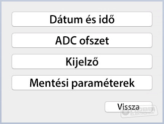

A beállítások képernyője így néz ki:
Dátum és idő:
Dátumként 2000. 01. 01. - 2099. 12. 31. adható meg. Az érték csökkentéséhez a bal, növeléséhez a jobb oldali számjegyet kell megérinteni, az évszám esetén csak az utolsó két számjegy változtatható. A számjegyet folyamatosan érintve gyorsan lehet növelni, vagy csökkenteni az értéket. Az időt, mint az a fenti képen is látható, mindig 24 órás formátumban kell megadni. Itt is a számjegyek (folyamatos) érintésével növelhető, vagy csökkenthető az érték.
Az időformátum opció kizárólag a főképernyőn lévő kijelzésre vonatkozik, a műszer az időt mindig 24 órás formátumban menti. A délután jelzése paraméter 24 órás időformátum esetén mellőzve van.
Az "Ok" gomb érintésével menti a kontroller az RTC-be a beállított időt, tehát ezután nem számít, mennyi idő elteltével lépünk vissza a főképernyőre. Figyelem! A kontroller nem ellenőrzi a dátum helyességét, beállítható pl. február 31. is. Ebben az esetben a kijelzett és mentett dátum mindig hibás lesz!
