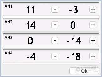

ADC ofszet:
Ilyen, viszonylag nagy felbontású analóg - digitális átalakításnál szinte borítékolható némi ofszet hiba, ezt tudjuk kiküszöbölni ezen az oldalon az AN1 - AN4 bemenetekre vonatkoztatva. A jobb oldali értékek az általunk megadott ofszet értéket jelenítik meg, a bal oldalon pedig az ADS1115 által mért eredmények láthatóak az ofszet értékkel korrigálva. Itt nincs más dolgunk, mint a + és - gombokkal kinullázni a bal oldali értékeket. A beüzemelés folyamatáról bővebben a következő oldalon.
Negatív tartományba is el lehet tolni a mért értéket (a képen az AN4-es bemenet). A negatív eredményeket, függetlenül annak mértékétől, a kontroller mindig "felkerekíti" nullára kijelzéskor és mentéskor egyaránt.

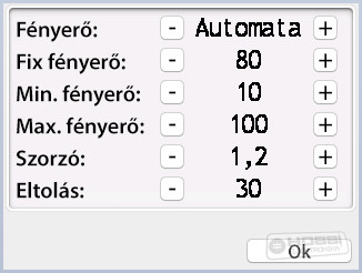

Fényerő: két érték közül választhatunk, "Fix" és "Automata".
Fix fényerő (1 - 100): ha az előző paraméter "Fix", akkor a kontroller a kijelző fényerejét mindig ezen az értéken tartja, függetlenül az LDR állapotától, illetve a következő értékektől.

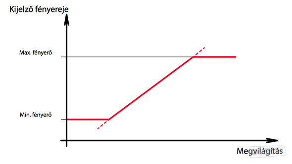

A következő paraméterekhez egy magyarázó ábra:
Ha az automata fényerő beállítást választjuk, akkor a kontroller a klasszikus y=ax+b függvény szerint állítja be a kijelző fényerejét, kiegészítve a megadható maximális és minimális fényerővel.
Minimális és maximális fényerőnek 1 - 100-ig adható érték azzal a kikötéssel, hogy a minimális fényerő nem lehet nagyobb mint a maximális, illetve a maximális nem lehet kisebb, mint a minimális.
A függvényben 'a' értékét a szorzó (0,1 - 9,9), 'b' értékét (-99 - 99) az eltolás, x értékét pedig a kontroller ADC bemenete nyolc bites (0 - 255) felbontással adja.

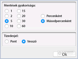

Mentési paraméterek:
Mentések gyakorisága: a fenti kép önmagáért beszél. Itt adhatjuk meg, hogy a mérésadatgyűjtő milyen időközönként mentse el a mért értékeket. A mentési idők nem a felvétel elindításától számítanak, hanem mindig időpontokhoz kötöttek. Mit jelent ez? Nézzük a fenti példát. Függetlenül attól, hogy a rögzítés mikor lett elindítva, a kontroller minden perc 00, 05, 10, 15... ...50, 55, 00 másodpercekor rögzít. Vagy: a mentések gyakorisága: 15 percenként. Ez azt jelenti, hogy minden óra 00, 15, 30 és 45 perckor, nulla másodperckor rögzíti az adatokat a kártyára.
A mért adatokat a kontroller semmilyen formában nem átlagolja, nem figyel maximumot, minimumot. Amikor aktuális a mentés, azt írja a kártyára ami a kijelzőn is látható.
Tizedesjel: az adatok a kártyára táblázatos formában kerülnek fel, kiértékelésük táblázatkezelő programmal viszonylag egyszerű. Mindezek mellett egy magyar nyelvre fordított táblázatkezelő általában nem tud mit kezdeni a "12.3" értékkel, egy angol nyelvű pedig a "12,3"-mal. Itt tudjuk kiválasztani, hogy a kontroller mit használjon mentéskor tizedesjel gyanánt.
