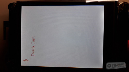

Lévén a kijelző kicsi, a beállításokban lévő gombok pedig aprók, a kijelző érintőfelületének kalibrálást mindenképpen végezzük el az alábbi módon:
- Kapcsoljuk ki a műszert.
- Nyomjuk le és tartsuk is lenyomva a panel bal oldalán lévő gombot, majd kapcsoljuk be a műszert.
- Ha megjelent a kalibráló képernyő, egy tompa tárggyal (pl. kikapcsolt golyóstoll) érintsük meg a kijelzőt négy ponton, ahogy azt mutatja nekünk.
- Várjuk meg, amíg a kezdőképernyő (felhők) megjelenik.
- Nyomjuk le a kalibráló gombot.
Ha mindent jól csináltunk, a főképernyő lesz látható a kijelzőn.

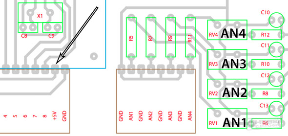

Következő lépésként az AN1-es bemenetet és a panel +5 V-os vonalát (a digitális bemenetek mellett található) kössük össze egy vezetékkel.
Az AN1-hez tartozó potenciométert (alsó) tekerjük addig, amíg a kijelzőn kb. 5 V-ot nem mutat a mért érték. Ezt a műveletet ismételjük meg az AN2, AN3 és AN4-es bemenetnél is.
Az AN1 - AN4 bemenetekről vegyük le a vezetéket és az előző oldalon ismertetett módon állítsuk be az ofszet értéket úgy, hogy a mért érték nullát mutasson.
Visszalépve az alapképernyőre az AN0 és GND pontok közé kapcsoljunk pl. 20 V-ot és tekerjük addig az RV1 potenciométert, amíg a mért érték meg nem egyezik a helyes értékkel. Ez utóbbi ellenőrzéséhez olyan műszert, feszültségforrást ajánlok, amelyik pontosságában megbízunk. A műveletet ismételjük meg az AN2 - AN4 bemenetnél is.
A kalibrálásokkal végeztünk is.
