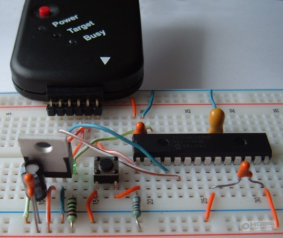

A Microchip kis lábszámú 16 bites mikrovezérlőihez (pl. PIC24HJ128GP502, dsPIC33FJ128P802) használható, dugaszolós próbapanelre épített kísérleti áramkört ismertetek, amellyel a PIC-kwik projekt (PIC24 assembly és C programozását bemutató tananyag) mintaprogramjai is kipróbálhatóak.

A tananyag mintapéldái egy próbapanelon házilag is könnyen megépíthető, egyszerű áramkörön futtathatók. Az ECE3274 kurzus honlapján közzétett eredeti kapcsolás PIC24H32GP202-I/SP  mikrovezérlőt tartalmaz, s bár a mintaprogramok nagy része ezen is futtatható, mégis jobb választásnak tartom a nem sokkal drágább, de nagyobb tudású PIC24H128GP502-I/SP  mikrovezérlő alkalmazását, amely DMA vezérlőt is tartalmaz. A digitális adatfeldolgozó egység kipróbálásához pedig a dsPIC33FJ128GP802 típust szereztem be, amely 16 bites sztereo audio DAC-ot is tartalmaz. Ezek a mikrovezérlők egyébként lábkompatibilisek, tehát az olvasó szabadon dönthet, hogy melyiket választja. Abban is eltértem az eredeti kapcsolástól, hogy nem a bootloaderes programletöltést használom (mivel nincs USB-UART átalakító kábelem), hanem egy PICkit2 programozóval égetem be a programokat, az alábbi képen látható módon.
