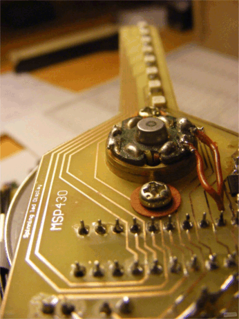

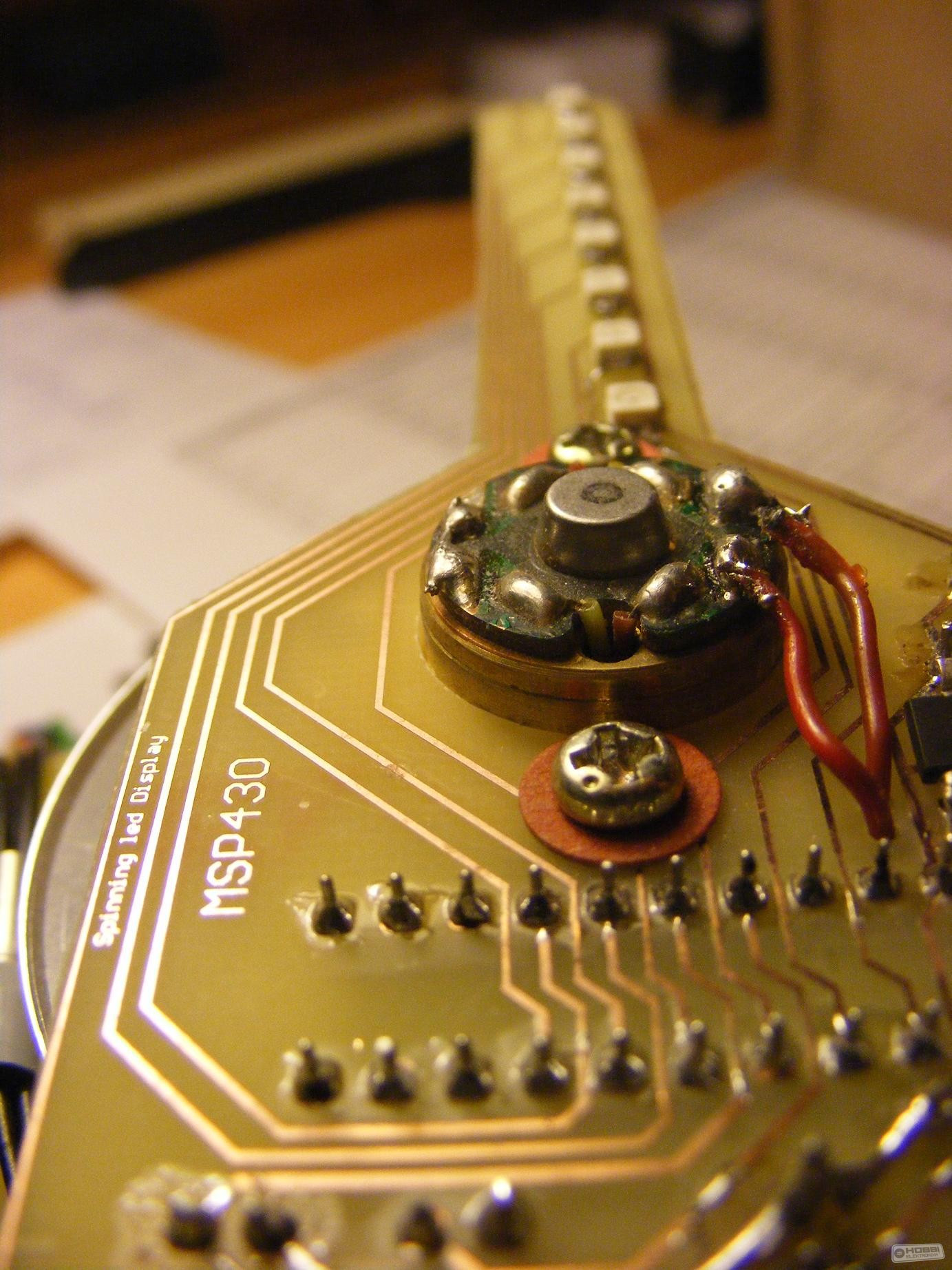

Forgórész:
Mindig nagy kérdés, hogy hogyan oldjuk meg a forgó résznél az áramellátást. Először áramszedőn gondoltam, de később rájöttem hogy idővel elkopna és nem érné meg megcsinálni, mert macerás. A második megoldás az lett volna, hogy maga a forgórészen lenne a tápellátás, erről egy 3V-os gombelem gondoskodott volna. Később ezt a tervet is elvetettem, mert állandó elemcsere nem szerencsés megoldás, a forgó rotor pedig súlytöbbletet okozott volna.
A harmadik, és egyben legkézenfekvőbb megoldás az induktív módon történő áramátvitel. Ezt a módszert választottam, hiszen nincs kopó alkatérsz és rendkívűl rugalmas. Előnye a csendes működés, hosszú élettartam, jó hatásfok. Megemlíteném a közvetlen csapágyazást is, ha magnófejet használunk. Talán egy hátránya van: hogy külön meghajtó IC szükséges hozzá és a váltóáramot egyenirányítani kell. Ez utóbbiról kiderült: a uC kimenete is tudná, de ebben az esetben nem valósítható meg, mivel a uC nincs közvetlen kapcsolatban a trafó kivezetéseivel.
Amint mondtam, én magnófejet használtam hozzá. Egy ismerősömtől megkaptam - ezúton is köszönöm Neki -, tökéletesen megfelelt a célra. A MAX253-as IC megszaggatja az egyenfeszültséget majd a forgó trafó kivezetésein megjelenik a váltakozó feszültség. Ezt a váltakozó feszültséget diódákkal egyenirányítottam, majd az LM3940-es 3,3V-os stabilizátor IC-vel tartósan 3,3V-ra állítottam az MCU-nak.
Sajnos meg kell jegyeznem, hogy volt néhány apró tervezési hibám, az LM3940-es lábkiosztását rosszul tükröztem, ezért az IC-t fordítva kellet beforrasztani. Ezekből a hibákból tanultam.
Transzformátor meghajtó:
A választás egy MAX253 as 1W os transzformátor H-Bridge meghajtóra jutott.
Led:
Mindenféleképpen SMD ledet akartam. Ezek előnye a kis súly és a kis méret. Kicsit ugyan féltem, mert SMD-vel még nem nagyon foglalkoztam, de végül - érzésem szerint - szépek lettek a forrasztások.
Motor: A motor egy CD meghajtóból származik. A motor és a magnófej közötti kapcsolat szíjhajtással oldottam meg (a képen még a régi dörzshajtás látszik.)
Mivel zajosnak találtam az előbb említett hajtást, ezért váltottam egy sokkal csendesebb hajtásra: a szíjhajtásra. Sokkal csendesebb és nincs akkora rezonancia.
Motor driver: A motor meghajtása egy NE 555 timer IC PWM vezérlésen alapul. A FET egy IRF3710-es, később rájöttem, bőven elég egy kisebb teljesítményű is. Az első motor dörzshajtásos módon működött, 500-600mA fogyasztott, a FET szinte langyos volt. Miután kicseréltük egy kisebb motorra és szíjhajtásra, pár 100mA-re csökkent a fogyasztás.
