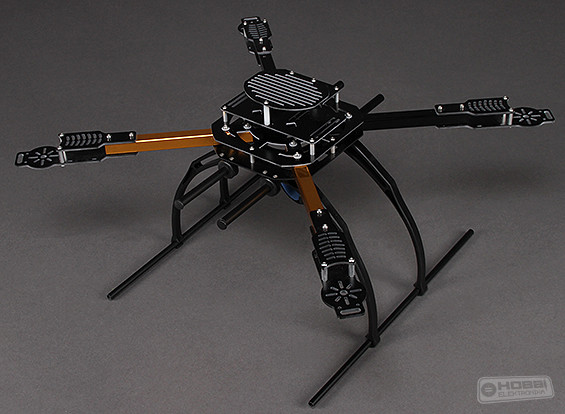

A korábbi részben megismertük a vázanyagokat, most tegyük le valamelyik mellett a voksunkat. Saját igényeimnek a szénszálas váz felelt meg, így a választás a HobbyKing X650F vázra esett, melyet 10-11 ezer forintos áron vásárolhatunk meg.

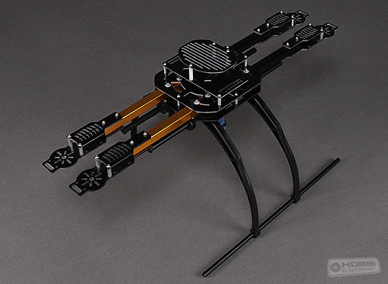

Az egyik komoly érvem emellett a váz mellett, hogy relatíve nagy, 550mm fesztávú (kartávolságú), így nagy légcsavarok is helyezhetők rá, illetve külön sínezés lett kialakítva rajta a kamera számára. Nem mindegyik vázat alakítják ki úgy, hogy kényelmesen elhelyezhető rajta a kamera, de ezen modell esetében már gondoltak rá. Emellett a karok összecsukhatóak, így könnyen szállítható autóval, a lábak is lepattinthatóak és nagyon kisméretűre összepakolható (külföldi utazáson filmezés, poggyászban repülőre). Repülőre repülőt...
Ezen felül az akkumulátor rögzítő is csúsztatható a sínen, így a kamera könnyen ellensúlyozható az akkumulátor hátrébb tolásávall.

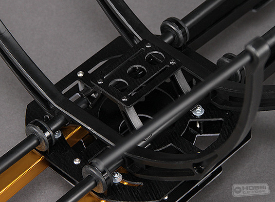

Emellett mint a fentebbi ábrán is látható, gumigyűrűk is találhatók a talpakat rögzítő rúdon, ez is csökkenti a vibrációt repülés közben, amit maga a talp szed össze.
