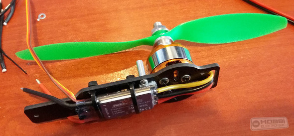

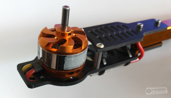

A motorok felszerelésével várjunk addig, amíg az ESC-vel együtt meg nem találtuk mindennek a helyét. Ha megvan, akkor csavarozhatjuk is fel. A motorhoz adott csavarok segítségével a karok végeire erősíthetjük. A motor állórészének (stator) alsó fele menettel rendelkezik, közvetlen belehajthatóak a csavarok. Célszerű csavarrögzítővel is megkenni a csavart, mielőtt betekernénk a helyére. Figyeljünk arra is, hogy a motor tengelye a karon kivágott középső körhöz képest koncentrikus legyen.
Előfordulhat, hogy picit faragni kell vázon, esetemben a motor tengelyét alul rögzítő seeger (ejts: zéger/széger) gyűrű hozzáért volna a szénszálas váz felületéhez, így süllyesztővel enyhén megsüllyesztettem a furatot a váz kar elemén, így kényelmesen el tud fordulni. A motorhoz adott csavar feje és a vázon található lóversenypályák (amik a motor pontos elhelyezését segítik) nem bizonyultak megbízhatónak számomra (a csavar majdnem átesett rajtuk), így egy alátéttel - nem éppen esztétikusan - kisegítettem a problémából a konstrukciót.
A motorhoz adott rögzítő konzolt nem használtam, mert azzal együtt már a csavarok rövidek lettek volna, és nem kívántam még 2mm-t sem eltávolítani a kar síkjától a motort.

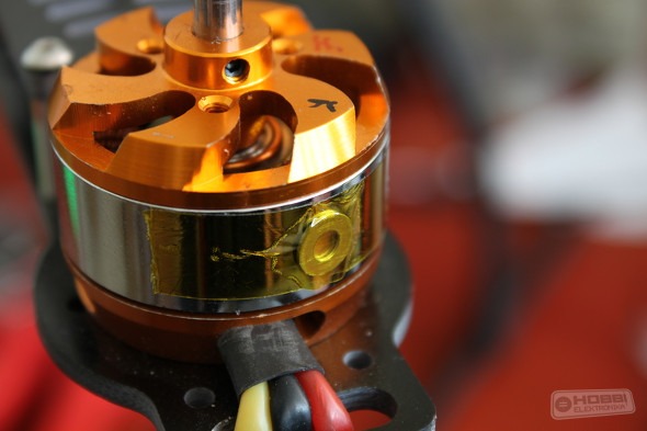

Nem csak a légcsavarok kiegyensúlyozottsága fontos, de a motoré is. Bármennyire is furcsának tűnhet, de 13 000 fordulat/perc esetén a ráragasztott matrica is komoly vibrációt okozhat.
Saját bőrömön tapasztaltam a szabályzás írása közben, hogy a gyorsulásmérő (accelerometer) komoly rezonanciákat mért úgy is, hogy a motorokon nem volt fent a légcsavar. Egy kósza gondolatnál fogva megvizsgáltam több fordulatszámon is a motorok üres rezonanciáját, mivel már nem győztem az egymással ellentmondó szabályzási problémákat.
Időugrás, a motor már a vázon van ESC-vel: Egy szervó tesztert az ESC-re kapcsolva pörgessük fel a motort, és első lépésként ragasztószalagokat a rotorra ragasztva vizsgáljuk meg a vibrációt. Tipp: Vannak okostelefonra telepíthető vibrációmérő alkalmazások is, de kézzel is nagyon könnyen érzékelhetjük a különbségeket (én is így vizsgáltam).
Ha nem sok változást tapasztalható a ragasztószalag után, de a kar még mindig vibrál, akkor növelni kell a súlyt. Akár "hatalmasra" is egy alátétet ragasztva rá.
Négy egyforma motort vásároltam, de abból hármat ki kellett egyensúlyozni. Valószínűleg egy jóval drágább motornál kevésbé nagy lesz a szórás. Mint a fentebbi képen is látszik, az egyiknél egy alátétet rá kellett ragasztani, a másiknál pedig elég volt csak levenni a Turnigy matricát. A ragasztást mindenképp erős és nem öregedő ragasztóval végezzük. A fenti fotón, az alátétet Kapton szalaggal ragasztottam fel. A rotor felső részén lévő menetekbe is tekerhetünk csavarokat, amennyiben a kiegyensúlyozást úgy kívánjuk megvalósítani, ez tartósabb és biztonságosabb megoldás, ám sajnos nem mindig alkalmazható.
