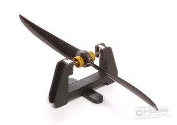

Balansz
Vásárolhatunk légcsavar balancer-t, de készíthetünk is egy "tákolt" otthoni változatot is.

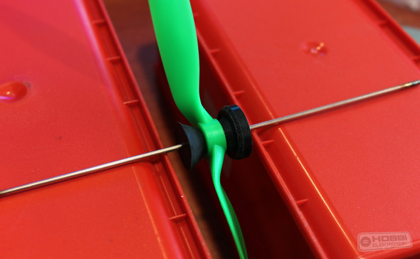

A cikk kedvéért készítettem egy tákolt légcsavar balanszert, hiszen egy ilyen is jobb mint a semmi, ugyanis a tesztelésre az igény hirtelen támadhat.
Egy wolfram AWI hegesztő elektródára (mint erős, egyenes és vékony tengely, de alapvetően bármi jó) esztergáltam két pontos középponti furattal rendelkező, szorosan illesztett kúpot. Az így elkészült szerkezetet feltámasztottam két műanyag doboz közé. A kúpos felfogatásra azért van szükség, hogy a légcsavart belső átmérőjétől függetlenül középpontosan lehessen felrögzíteni.
A kézzel megbillentett légcsavarnak nem szabad egyik irányba sem magától "lezuhannia" ugyan abba az irányba, vízszintes helyzetéből egy nagyon óvatos érintésre mindig abba csak az irányba kell elfordulnia amelyik irányba meglöktük.
Ez a balanszer arra megfelelő, hogy a légcsavar komolyabb súlyeltéréseit érzékelni tudjuk. Precízebb mérést kizárólag mágnesekre "feltámasztott", csúcsos végű, tengelyes balanszerrel lehet végezni, ám alapvetően az ilyen pontos kiegyensúlyozás is megfelelő.
