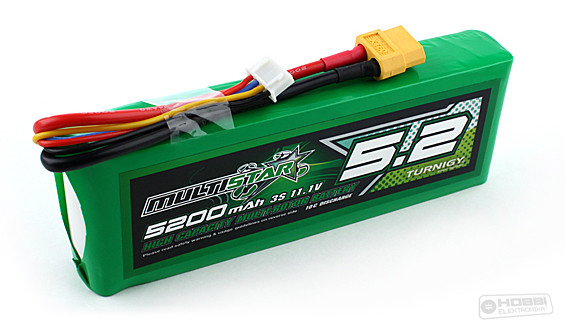

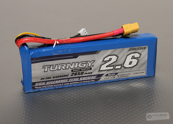

Bár a korábbi "forgatópróbához" már szükségünk volt akkumulátorra, annak kiválasztása időrendben mégis az ESC-k kiválasztása után következik.
A választott BlueSeries 30A típusú ESC-hez én 3S (azaz három soros cellájú) LiPo pakkot ajánlok. Rhino, Turnigy, Zippy összesen vagy ezernyi akkumulátort kínál. A korábbi részben - már bízom benne - az Olvasó kiválasztotta már a számára megfelelőt. Bár 5200mAh-s Multistar (kifejezetten multicopter típus) akkumulátort használok, az első részben említett 2650mAh-val is működik. Magam is előbb a 2650mAh-s, nagyobb C értékű (kisütési áramú) cellával üzemeltettem először.
(Hagyományos 2650mAh LiPo)
(Multistar 5200mAh LiPo)
A pakk 3S1P (3 soros, 1 azaz nincs párhuzamos) kötésű. XT60 kisütő csatlakozóval van ellátva.
Mivel az akkupakk kiválasztásáról az előző részben már szó volt, így nem is különösebben magyarázom túl. Csodát nem lehet művelni a LiPo iparban, de a Multistar akkumulátor másfajta cellatípusokból épül fel, és kifejezetten arra tervezték, hogy üzemszerűen 20-30A folyik ki belőle folyamatosan, nem pedig csak időlegesen, mint a hagyományos repülőgépekhez tervezett akkumulátoroknál. Természetesen a nagyobb kapacitás nagyobb súllyal is jár.
Súly eddig
598g (váz) + 4 x 73g (motorok) + 4 x 28g (ESC-k) + 213g (2650 mAh LiPo pakk) = 1215g (nemsokára már másfél kiló, pedig még szinte üres a gép)
