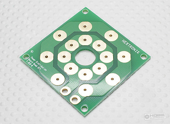

Léteznek osztópanelek (power distribution board), amik használatát tudom ajánlani, de azok közül sem a csatlakozóval szerelt fajtát:
Az egyszerűbb és egyben sokkal olcsóbb osztópanelekkel könnyebb dolgunk lesz:
A képen látható aranyozott osztópanel egy 1.99 USD (5-600 Ft) árú tétel, célszerű készen megvásárolni.
