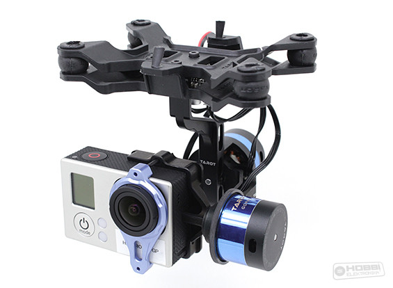

A kamera gimbalról egy külön fejezet fog szólni, így nem most ássuk bele magunkat a témába, ám ha szeretnénk kamerát tenni a gépre, akkor mindenképp már a váz kiválasztásakor gondoljunk erre. A kamerát természetesen fel lehet rögzíteni gimbal nélkül is, ám ne felejtsük el, hogy a multicopter csak dőlve tud oldalirányba és előre közlekedni, így meg fog dőlni a kamera képe is. Ha ez minket zavar, akkor tegyünk kamera gimbalt a gépre.
Jópár típus létezik, amikből választani lehet. Van kéttengelyes és háromtengelyes, vagy egyszerű 8-bites mikrovezérlős és van 32-bites komoly vezérlők. Hűségem jeléül, hogy maradjak a 32-bites ARM-nál, egy Storm32 nevű vezérlőt vásároltam és egy kéttengelyes BLDC motoros mechanikát.
Egy komplett szettet ára: Vezérlő 40 USD + Mechanika 70-80 USD azaz kb. 110-120 USD (30-35 000 Ft). Az árától függetlenül, a kamerát természetesen nem adják hozzá
Ha szeretnénk gimbalt használni, keressünk egy számunkra megfelelőt, olvassunk sokat róla, nézzünk teszteket, mielőtt megvásárolnánk. Hatalmas különbségek vannak stabilitás tekintetében.
Videó működésről
Paul Brown egy nagyon látványos, két nézetet mutató videót készített a kamera gimbal működéséről:
Bár a gimbal ráépítése erősen opcionális, ennek ellenére feltüntetem a súlyszámításnál, ugyanis az én konstrukcióm esetén részt vesz az emelendő tömegben.
Súly eddig
598g (váz) + 4 x 73g (motorok) + 4 x 28g (ESC-k) + 213g (2650 mAh LiPo pakk) + 4 x 7g (9047 SF légcsavarok) + 10g (Osztó panel) + 220g (Kamera gimbal) + 80g (GoPro / S4000 kamera) = 1553g
