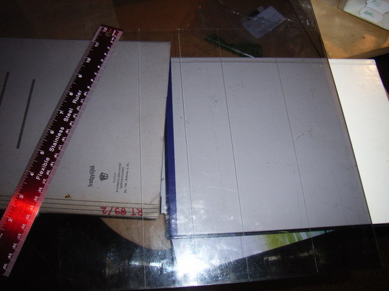

Mint a fotókon is látszik, úgy döntöttem, hogy a macerás de látványos dobozolási technikát választom, mégpedig, hogy plexiből csinálom a dobozt. Nem nagyon fotóztam készítés közben, de párat azért ellőttem.
Első lépésben minimum a fejünkben szerepeljen a doboz terve, hogy a méreteket ki tudjuk számolni. Sok féle plexi vágási technika van, én most a lassú, de minőségi (és otthon egyszerűen megvalósítható) megoldást választottam, az pedig a törés. A plexinek meg van az a jó tulajdonsága amiért nem szeretjük, hogy könnyen és jól, sőt ami a legfontosabb, egyenesen törik.
Ha nagyon szépen, és még ennél is pontosabban akarunk dolgozni, akkor el kell vinni vágatni. Vagy keresni kell egy mechanikai műhelyt, ahol tudnak vízsugaras géppel vágni. Ezzel hihetetlen szépen lehet plexit vágni. Kb. olyan 4500-4800 körül vágják méterét. (Pontosabban ennyiért vágnak egy métert)
Szóval visszatérve a mi törésünkre. Fontos, hogy ne műanyag vonalzót használjunk, mert azzal sok bajunk lesz. Nekem van egy fémvonalzóm, aminek az aljára gyárilag ragasztottak egy parafa réteget. Valami hegyes eszközzel (akár egy csavarhúzúval) karcoljuk bele a méreteket. Itt még nem kell annyira rányomni, itt a pontosságot tartsuk szem előtt.
Majd miután gyengén bekarcoltuk a méreteket, rögzítsük rá a fémvonalzót a plexire, és erősen karcoljuk meg. Figyeljünk oda, nehogy kiugorjon, mert akár a kezünkbe is beleszúrhatjuk. Jó esetben csak a táblányi plexit karcoljuk keresztbe
Miután kb. 1/4 vagy 1/3-ig bekarcoltuk, egyszerűen tegyük két falap közé, és törjük el. Fontos hogy egész felületen fel legyen támasztva. Tehát a fának a széle a karcolásnál legyen. Majd egy határozott és erős mozdulattal törjük el a karcolásnál. Pontosan ott fog eltörni, és kifogásolhatatlan minőséggel.
