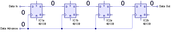

Egy kijelzőhöz nyolc kimenet szükséges, mivel 7 szegmens + 1 a pont. Így ezzel elvittünk egy portot. Ezután már csak azt kell megoldani, hogy a kijelzőket egymás után kapcsolgassuk be. Ebben barátunk a Shift regiszter. A shift regiszter az alap eszköze a soros kommunikációknak.
Nélkülözhetetlen, hogy értsed pontosan hogy is működik, hogy megértsed a programot is.
Fentebb egy 4 bites shift regisztert láthatsz működés közben. Maga az IC, nevetségesen egyszerű, csak 8 darab flip-flopból épül fel. Van egy reset lába is, ami az összes kimenetet visszaállítja alaphelyzetben. Szerintem ez a fenti kép segített abban, hogy nem kell róla oldalakat regélnem.
