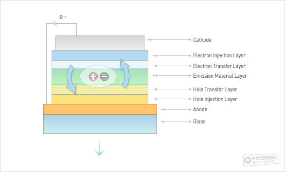

A fény a két elektróda közötti szerves anyagban a pozitív és negatív elektromos töltések rekombinációja során keletkezik. Ezt úgy képzelhetjük el, mint egy kilapított LED- et, ugyanis a szerves anyag, amiben a fény keletkezik, két elektróda közé van helyezve. Amint az az ábrán látszik, több rétegből áll.
Röviden a működéséről: Feszültség hatására a katódból az elektron injektáló (electron injection) rétegen keresztül kilépnek a negatív töltésű anionok, amelyek mozgását egy szállító réteg, az úgynevezett electron transmitter réteg segíti. Ezen keresztül eljut a félvezető tulajdonságokkal rendelkező anyag rétegébe (emission material layer). Az anód felől pedig lyuk injektáló (hole injection layer) rétegen keresztül a lyuk szállító réteg segítségével érkeznek a pozitív töltésű kationok. Az emissziós rétegben rekombinálódnak, ez magasabb energia-szintre gerjeszti az emittáló anyagot. Majd ez az anyag alacsonyabb energia-szintre törekszik, amely a másodlagos sugárzásából fényt állít elő.

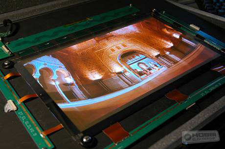

Mindazontúl elmondhatjuk, hogy ez a technológia igencsak ígéretes eredményekkel rendelkezik, megéri a fejlesztésre szánt fáradalmat. Számos elektronikai termékben találkozhatunk ezzel a kijelzővel; mobiltelefonokban, fényképezőgépekben, palmtopokban, OLED-es televízió pedig elérte már a 30cmes képátlót is, igaz, ez utóbbit még csak prototípusként csodálhatjuk.
