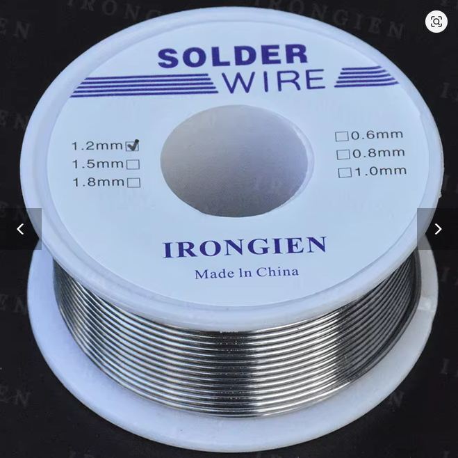

(#) Régi motoros hozzászólása 16:29 /
Jó/rossz fajta?
Üdv! Forrasztott már ezzel a fajta kínai cinnel valaki? Van valakinek tapasztalata vele?
(#) pipi válasza Régi motoros hozzászólására (») 19:45 /
Én nem bíznék benne, semmi összetétel nincs ráírva... Egyszer vettem filléres boltban valami hasonló vackot, csak tologatni lehet az ónt, akármilyen hőmérséklettel próbáltam.
Én kék cimkés LZD olmos ónt vettem régebben, ez jónak tűnik, de most nem látom az alin. ilyen a cimkéje
A hozzászólás módosítva: 19:47
(#) vision61 válasza Régi motoros hozzászólására (») 20:06 /
Ha ez nem ólommentes, akkor inkább ezt ajánlanám. Árban nem sokkal több, viszont ez garantáltan jó minőség.
