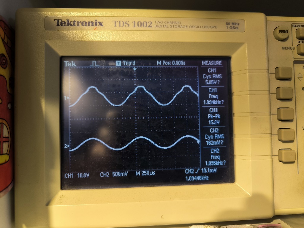

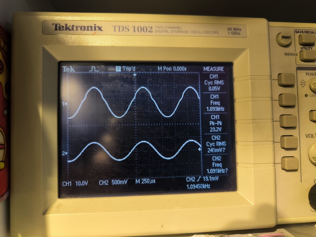

(#) Baxi hozzászólása 11:15 /
ST151
Sziasztok Mesterek!
Eljutottam a megvalósításig. Sajnos van egy kis gondom vele.
Nyugalmi beállítva 30mA-re tranzisztoronként (jobb, bal oldali, csak 1pár van benne). Minden rendben...kimeneten DC 0,2mV. +/- 35 V, ról, tápáganként ~ 50mA amit felvesz.
Viszont szkopon nézve nem nagyon tetszik. 300mA felet megjelenik egy érdekes jelenség a szinusz felső részén, alatta is kicsit érdekes a szinusz felső fele. ~ 600mA-nál "talán" kezd normális alakja lenni, de még látható. Áramot a labortáphoz viszonyítva mondom,műterhelés 6 Ohm
Miller kondit már növeltem 100p-ra, nyugalmit is növeltem, a duplájára, 60mA-nél is ugyan az a jelenség.
Segítséget ötleteket szívesen fogadom
További szép napot Mindenkinek!
