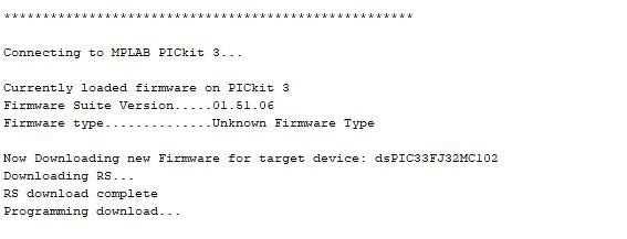

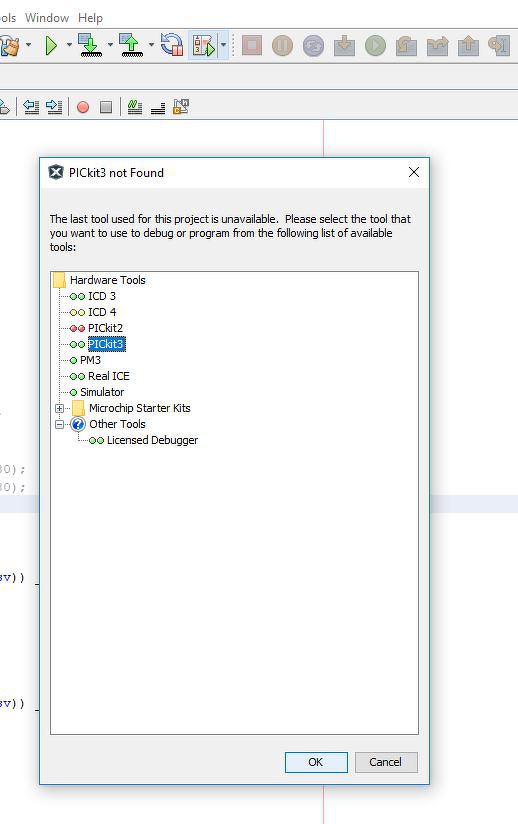

(#) jocka0012 hozzászólása Okt 7, 2019 /
A képen látható pickit 3 klónt használtam pic programozásra és debugolásra. Kb. 1 évig teljesen jól működött és egyszer csak nem akarja felismerni az mplab. Van akinek van esetleg tapasztalata ezekkel a klónokkal kapcsolatban, hogy mi lehet a baja?
(#) pipi válasza jocka0012 hozzászólására (») Okt 7, 2019 /
Mit jelent a nem akarja felismerni? Hibaüzenet? Eszközkezelőben mi látszik?
Próbáld meg a firmwaret újra rátölteni.
(#) jocka0012 válasza pipi hozzászólására (») Okt 7, 2019 /
Az mplab azt az ablakot dobja fel, ami a képen látható. Az eszközkezelőben kifejezetten pickit elnevezésű eszközt nem találok, a HID fül alatt jelenik meg egy "USB beviteli eszköz", amikor csatlakoztatom a számítógéphez.
(#) sany válasza jocka0012 hozzászólására (») Okt 7, 2019 /
A "sima" programozó alkalmazása felismeri az eszközt?
(#) Hp41C válasza jocka0012 hozzászólására (») Okt 8, 2019 /
Más-más firmware kell a PICkit3 ba, ha az MpLab 8 -cal vagy a MpLabX korai vagy későbbi és megint más kell, ha a saját kezelő programját (PICkit3 application) szeretnéd használni.
Milyen verzióval használtad most és utoljára?

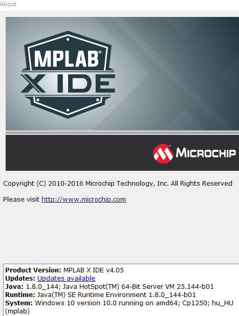

(#) jocka0012 válasza Hp41C hozzászólására (») Okt 8, 2019 /
MPLAB X IDE v4.05-ös verziójú MPLAB-ot használom. A pickit3-on nem tudom milyen verziójú bootloader volt eredetileg sajnos, mert tegnap ráraktam egy új bootloadert a a pickit3 application segítségével. Ez a bootloader a pickit3 application mappájába volt. Ezután kiválasztottam, hogy MPLAB-ban legyen használható a pickit3 és így már felismeri az MPLAB a pickit-et, de valamiért az output ablakban a programming... feliratnál megakad és nem lép tovább.

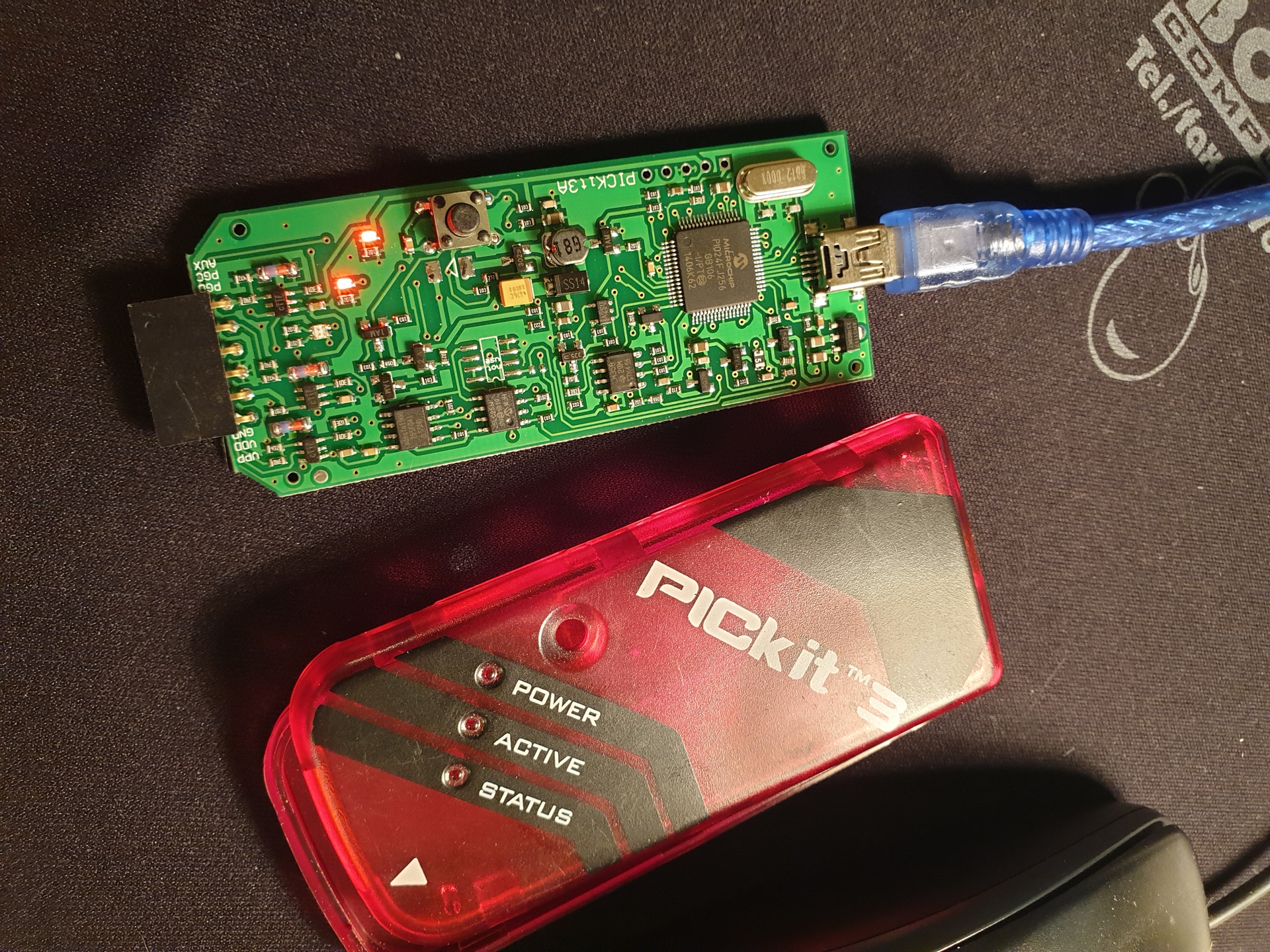

(#) Monster02 válasza jocka0012 hozzászólására (») Máj 17, 2020 /
Helló! Mai nap elővettem a nálam lévő kínai klónomat hogy a furkó féle pickit 2 felprogramozzam vele.A képedet nézve le van ütve róla egy dióda a kapcsoló mellet.Nem tudom mennyire aktuális ez még.Holnap az enyémről is teszek fel képet.

(#) sszasza hozzászólása Nov 18, 2025 /
pickit3 klón hiba
Sziasztok, ismeritek azt a kinai pickit3 klónt, amely majdnem eredetinek tűnik, de a microchip logo alatt nincs piros festék, csak a műanyagház pirosa? Nagyon bizonytalanul működnek, ha épp működnek. Van valami ismert és javitható hibaoka ennek?
(#) pipi válasza sszasza hozzászólására (») Nov 18, 2025 /
Ugyanilyenem van, semmi bajom vele. A cuccod rendes tápról járatod ugye, nem a pickit adja ?
