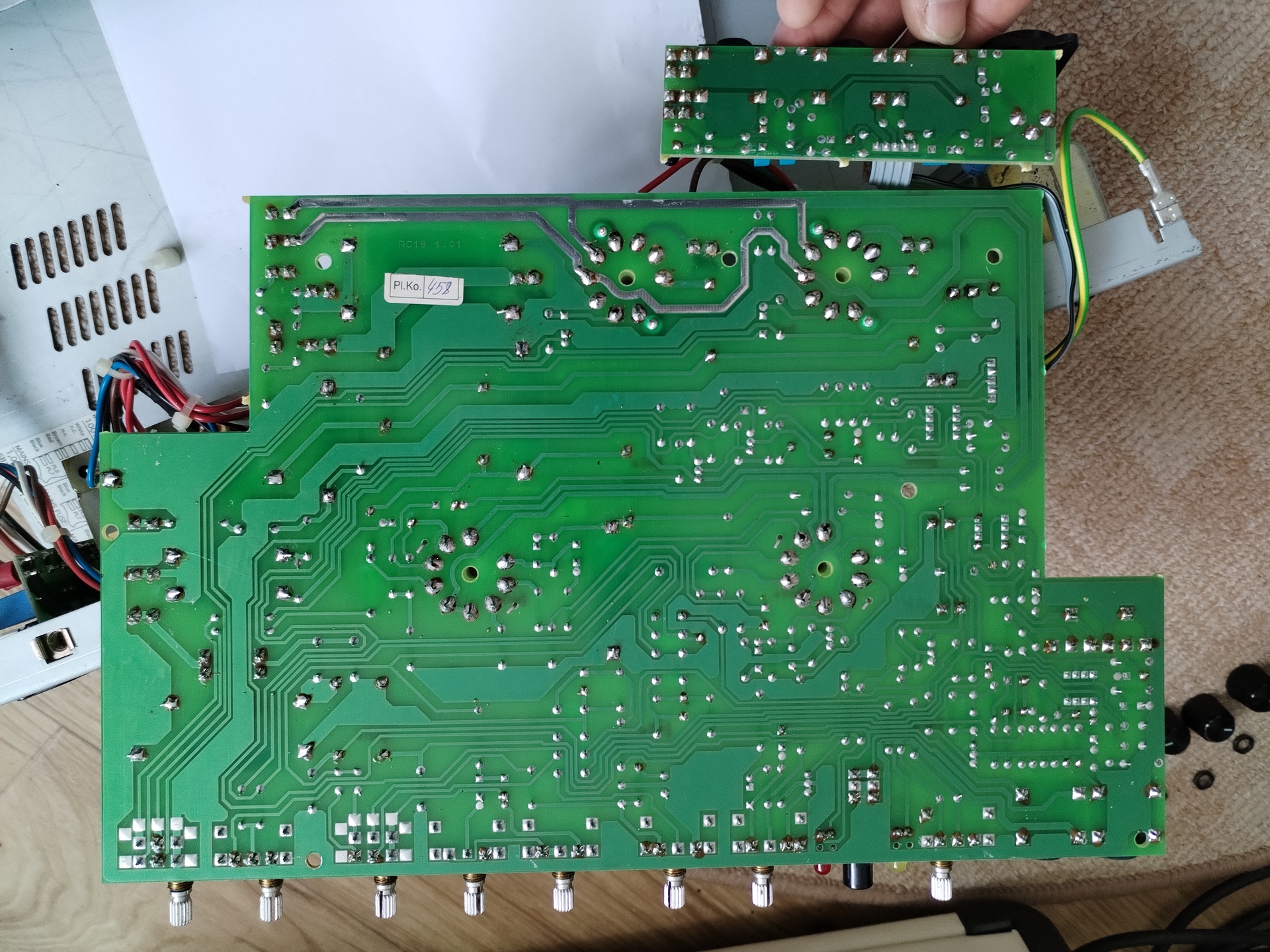

Meres javasolt menete: 230 Volt be, osszes futes. Anod fesz. Plusz minusz 15 Volt. Minusz 55 Volt. Ha ez mind megvan, akkor a vegcsoveknel: 2-es lab, minusz par voltnak kell lennie es allithatonak a potival. A legkisebb minusz erteken a cso elvileg lezar. Segitene az ugyon meg egy oszcilloszkop es egy hangenerator. Ha az elofok jo, az a szkopon latszik. A vegfokot meg meg lehet hajtani hanggeneratorral es ha melegedes utan lesovanyodik a hang, nagy esellyel izzanak a csovek anodjai, akkor az elofesz nem jo. Az latszik mert piros mint a cseresznye. Jo munkat!

De ettol meg lehet sima kontakt hiba a a 6,3-as jacknel ... Majd tegyel fel legyszi par fotot a belerol, kivancsi vagyok, hogy nez ki.

Köszi szépen a mérés menetét, holnap teszek fel képeket.
(#) zoltansz válasza szendi001 hozzászólására (») Márc 31, 2025 /
Kimértem mindent, fűtés, anód fesz, + - 15v, - 55v, 2 es láb, összes elkót, kimenőt, jack aljzatokat, minden jó, megcseréltem a két végfok csövet és a két előfok csövet egymás közt, újra mértem és minden jó, tehát marad a csövek cseréje.

Tok jo ez a holmi. Megerne egy klonozast. Van esely hogy nyak oldalrol csinalj egy jo minosegu fotot? Koszi. A munkapontokat nezd meg ha uj csovek vannak, Lehet, hogy tenyleg gazosak mar a regiek.

Köszi szépen, ez volt az első lépés, mielőtt elkezdtem méregetni.
A gitár kombó, kb 20 éves és még az eredeti csövek voltak benne, a végcsövek élettartama 4 - 6 év, az előcsöveké pedig 3 - 4 év, megérett a cserére. A csövek cseréje után, tökéletesen működik.

Köszi szépen a segítséget, itt a kép a nyák oldalról.
