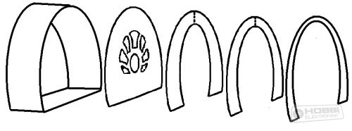

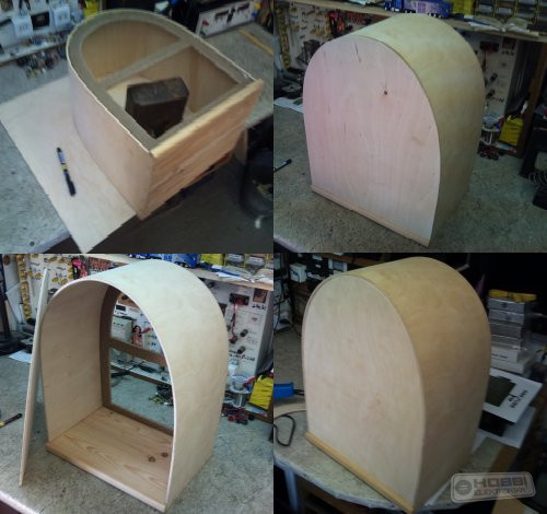

A doboz tetőt a két 50x50-es lapra átrajzoltam külső ívet követve, és belső ívet követve, mert az egyik teli előlap lesz belül, majdan a hangszóró "rács" gótikus mintázatával, a másik kívülről fogja fedni a tetőt, és egyben a legkülső ív is lesz.
Most következett a neheze! Az egyre növekvő szélességű ívek kirajzolása, és kivágása, ráadásul anyagtakarékosan, két félívből kialakítva, mert amúgy is takarásban vannak a belső ívek.
(Megjegyezném, ha szántam volna még rá egy ezrest, nem kellett volna szenvedni, mert akkor 4db 50x50-esből kijött volna! Viszont sok hulladék is keletkezett volna, én viszont "ECO" vagyok!)
A robbantott ábra a következőképpen néz ki:
