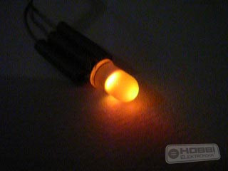

Dual és RGB ledekből sok fajta létezik. A normál közös katódos (- sarkuk a közös) Dual ledek könnyen vezérelhetők, mert két különálló LED-ként értelmezhető.
Dual LED-ek típusai
Közös anódú
Közös katódú
Inverz
Legérdemesebb kétszínű DUAL/DUO LED-nél a közös katódút választani, hisz akkor a föld, a GND a közös.
Közös anódúnál pont fordítva kell kezelni mindent. Mikor a kimeneten 1 lesz, akkor nem fog világítani a led, és amikor 0-t raksz ki, akkor fog világítani, mivel akkor a kimenet lesz a LED GND-je.
Közös katódnál amelyik LED-re 1-es szintet adsz, az fog bekapcsolni, nagyon egyszerű kezelni.
Inverz, vagy kétirányú DUO LED-nél már macerásabb a dolog. Egyszerre nem tudod bekapcsolni először is egyiket sem. A következő két ábrával próbálom szemléltetni, hogy kell vezérelni őket:
A közös katódú Duo LED próbára írt programot letöltheted itt: duoledsw.zip
Működés közbeni videó pedig itt:
(Videó letöltéséhez, kattints a képre)
