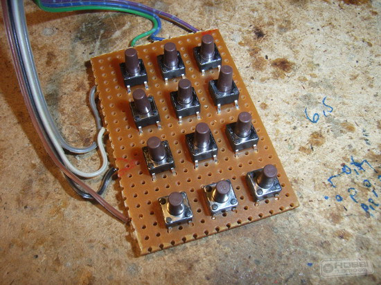

Először is, hogy legyen mivel kísérleteznünk készítsünk egy 4x3-as mátrix billentyűzetet. Kapcsolási rajza a következő:

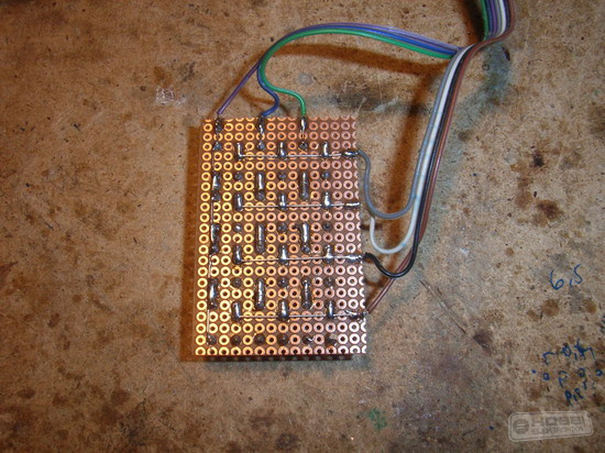

Ezt érdemes univnyákon megépíteni, és úgy csatlakoztatni a próba panelunkhoz. Univerzális nyákon megépítve így néz ki. Törekedjünk az olyan elhelyezésre, hogy a nyákon ne kelljen drózozni:

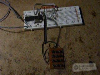

Ha ezzel megvagyunk akkor csatlakoztassuk a PIC-hez az alábbi módon a billentyűzetet:
Amik el vannak homályosítva, azok maradtak a régiek, tehát csak ezeket pluszban kell hozzá kötni. ROW1-hez ROW2-t és COL1-hez COL2-t.

Program letölthető itt: 4x3sw.zip
A LED-ekre binárisan rakom ki az értéket. A gombok úgy vannak elhelyezve mint a telefonon.
Videó a működésről:
(Kattints a képre a videó letöltéséhez)
