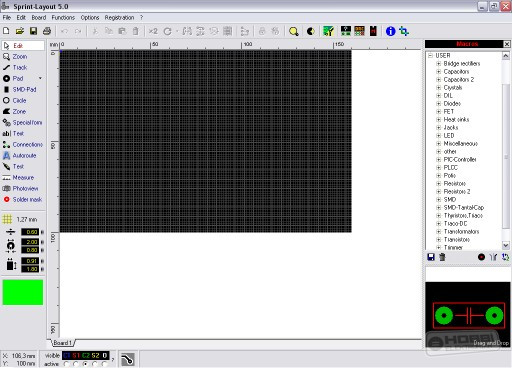

Indítsuk el a programot! Kis betöltés után elénk tárul a következő kép:
Először részekre tagoltan ismertetem, melyik részen, mely gombok mire valóak!

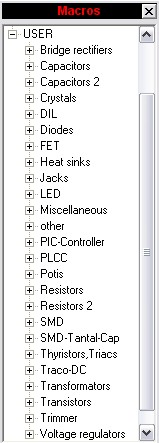

1. Makrók
Balra láthatjuk a makrókat.
A program elég komoly makrókészlettel (alkatrészkönyvtárral) rendelkezik, a többi NYÁK-tervező programhoz hasonlóan. Ebben a "makrók" könyvtárban megtalálhatóak az alap alkatrészek, különböző tokozással, lábtávval, lábkiosztással. Föntről lefelé a mappák nevének jelentései: hídegyenirányítók, kondenzátorok, kondenzátorok 2., kristályok, DIL tokozású IC-k, diódák, FET-ek, hűtőbordák, csatlakozók, LED-ek, vegyes, egyebek, PIC-ek, PLCC tokozású IC-k, potméterek, ellenállások, ellenállások 2., SM alkatrészek, SMD tantál-kondenzátorok, tirisztorok/triakok, Traco feszültség-konverterek, transzformátorok, tranzisztorok, trimmer potméterek, feszültség-szabályozók.
Itt láthatjuk a makrók könyvtár alatti részt. Az épp kiválasztott makró képét mutatja. Épp egy 7,5mm lábtávú dióda van kiválasztva. A makrót két színkombinációval láthatjuk, attól függ, melyik oldalon helyezzük el (mivel a program 2 oldalas NYÁK-okkal is megbírkózik): zöld-piros vagy kék-sárga. Az alkatrészt a "fogd és vidd" módszerrel helyezhetjük el a munkaterületen (NYÁK-terven) a következő lépések alapján: bal egérgombbal rákattintasz az alkatrész képére, lenyomva tartod, ráhúzod a panelra, végül felengeded az egérgombot. Az alkatrész képe feletti gombok funkciói balról jobbra: aktuális NYÁK-részlet (alkatrész) mentése a makrók könyvtárba (készíthetsz saját makrókat is!); a képen látható makró törlése; a kiválasztott alkatrész forr.pontjainak "furatgalvanizálása" (azaz mindkét oldalon lehet hozzá vezetősávokat csatlakoztatni); az alkatrész tükrözése; oldalváltás.
