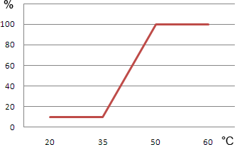

Először is lássunk egy karakterisztikát, amit meg kell valósítanunk:
Látszik, hogy nagyjából 35°C-ig semmit nem csinálunk, 10%-os kitöltési tényezőn hajtjuk a ventillátort. Afölött, van egy lineáris szakasz, 50°C-ig. 50°C felett pedig 100%-os kitöltési tényezővel járatjuk a ventillátort. Direkt választottam ilyen meredek karakterisztikájúra, ugyanis HTPC-mben egy hasonló, ám de akkor még PIC-es VFD kijelzős vezérlő működik, és hála ennek a nagyon meredek karakterisztikának, a hőmérséklet minimális változására a rendszer jóval erőszakosabban válaszol. Így végeredményképpen a valóságban az egész HTPC-m összes melegedő alkatrésze jócskán 30-35°C alatt marad mindig, és ezt ugye síri csendben teszi. Most, mivel az NTC ekkora hőmérséklet tartományban már közel sem mondható lineárisnak, így ráadásul ezt az átmenetet még hirtelenebbé teszi.

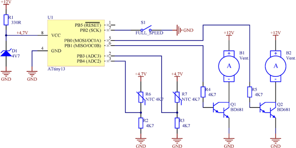

Mivel általában kevés az egy ventillátor és az egy szenzor így most egy kétcsatornás fordulatszámszabályzott vezérlést mutatok be.
Mivel már ismerjük ismerjük nagyon jól (ugye?!) az ATtiny45-öt, így nem lesz nagy ördöngősség, hogy most ezt ATtiny13-al fogjuk megoldani.
ATtiny13-ban 1K Flash van, és csak egy Timer modul. Ám ez is bőven elég a ventillátor szabályzónkhoz.
Mivel 2-3°C eltérés nem számottevő, így áramkörünket kalibrálni sem létszükséglet, továbbá mivel nincs szüksége nagy áramokra, így a processzor táplálását egy sima Zéner diódával oldjuk meg.
A megépítendő kapcsolás a következő:
Darlingtonok vagy FET-ek is használhatók. Sőt, kisebb ventillátornál sima BC337-es NPN tranzisztor. Mivel kapcsolóüzembe működik majd a tranzisztor is, így melegedni nagyon nem fog.
Csak azért, hogy kihasználjunk minden lábat, tettem bele egy FULL_SPEED kapcsolót is. Ha ez be van kapcsolva, akkor mindkét ventillátor maximális sebességen, 100%-on működik.

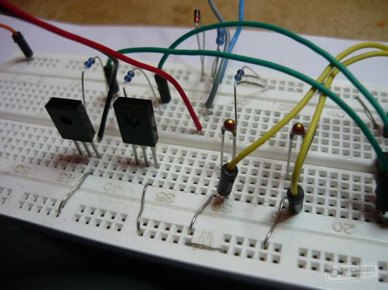

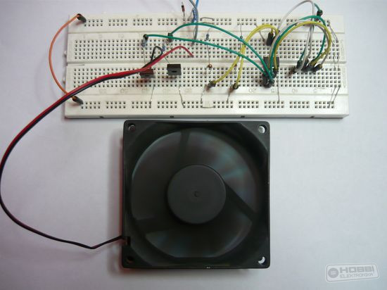

Drótozzuk össze:
