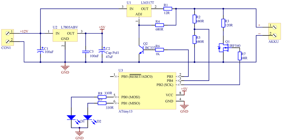

A töltőnk konstans árammal dolgozik. A konstans áramot célszerű processzorral felügyelni, amennyiben annyira intelligensre akarjuk töltőnket építeni, hisz a töltés befejeztével célszerű lenne átállnia csepptöltésre. Ám ezzel elbonyolódik a dolog.
A fentiek miatt a kapcsolásba egy LM317T-t terveztem bele, ezzel állítjuk elő a konstans áramot. Ám, mivel az LM317 nem rendelkezik kikapcsolási funkcióval, így az ADJ lábát (tehát a referencia komparátor lábát) kapcsoljuk földre, ha ki akarjuk kapcsolni a töltő áramot. A töltés befejezése, a cellafeszültség elérésével történik. Ahhoz, hogy ez ne adjon fals értéket, és ne mondja a töltő nem feltöltött terheletlen akksira, hogy feltöltött, így a következő ciklikusság le beépítve:
1. Töltőáram bekapcsolása
2. Töltés 6mp-ig
3. Töltőáram ki, sönt bekapcsolása
4. 1mp söntölés
5. Sönt kikapcsolás, mérés, kiértékelés
Ezen lépések, még jót is tesznek az akkumulátornak, hogy töltés közben egy rövid kisütési fázisba vált a töltő. Ez egyfajta formázási szerepet is ellát. A sönt, pedig nem más, mint egy 60-120R körüli ellenállás, melyet akkor kapcsolunk be, ha a töltőáram már megszűnt.
Töltésnél cellánként legalább 1,41V-nak meg kell lennie, amint feltöltődött erre az akkumulátor, az jelzi a töltés befejezését is.

Az áramkörünk nem valami bonyolult. Fontos, hogy ne ilyen-olyan kósza 5V-ot adjunk a processzornak. Ezesetben kivételesen szűrt és stabil, pontos 5V-ra van szükség a digitális rész táplálásához.
Kattints a képre, a nagyobb változathoz

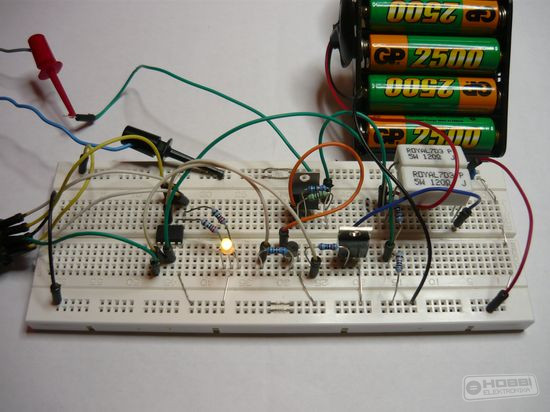

A kész áramkört próbapanelen dobtam össze:
Miután összeépítettük, először csak a digitális résznek adjunk tápfeszültséget, (és ilyenkor programozzuk be) Majd utánna célszerű egy áramkorlátos tápegységgel kipróbálni.
Két alkatrész értéke rendkívül kritikus:
Az áramkorlátozó ellenállás: Az LM317 konstans áram módban úgy szabályzódik vissza, hogyha a soros ellenálláson 1.25V-nál több esik, akkor kapcsol ki -> csökken az áram. Ezért ennek az ellenállásnak az értéke az LM317 belső referenciája segítségével számolható:
R = 1.25V / I (ahol I a töltőáram, R a szükséges soros ellenállás)
Ezenfelül szükséges számolni a soros ellenállás teljesítményét is:
P = 1,25 * 0.1A = 0.125W -> 0,4-0,6W (0,1A a töltőáram, ez folyik keresztül az ellenálláson. P az eldisszipált teljesítmény)
Továbbá, az LM317 hűtéséről is esetleg gondoskodni kell:
P = ( U - Uf ) * I (Uf = terhelésen eső feszültség) Ami nem a terhelésen esik feszültség, az mind az LM317-en disszipálódik el, tehát (12V - 4*1,41V)*0,1A = 0,6W => Legalább 1,5W-al kell számolni. Ám ezt az LM317 még jócskán el tudja disszipálni hűtés nélkül csak a saját hűtőzászlóján.
Sönt értéke: A söntnek nem rövidzárnak kell lennie, hanem egyfajta műterhelésnek. Én igazából a fiókból elsőre előkerülő 100R körüli ellenállást választottam. A kisütőáramnak nem kell feleslegesen nagynak lennie, mert többet sütne ki, mint amennyit feltölt. Ahhoz kell ez az ellenállás, csak hogy ne egy terheletlen kapocsfeszültséget mérjünk. Max olyan 40-50mA-nek kell lennie. Maximálisan feltöltött akkumulátor 1,41V/cella. Tehát a 4 cella: 4*1,41 = 5,64. R = 5,64/0,05A = 112,8 -> 120R. Ám, ennek már huzal ellenállásnak kell lennie, ugyanis P=I^2*R = 0,3W, de ez jócskán 1-2W is lehet.
A többi alkatrész, pl. a terhelést kapcsoló FET sem kritikus. IRFZ44, IRFZ24/34, IRF540, IRF560, IRF610. Erre a funkcióra bármelyik jó. Sőt, bipoláris tranzisztort is használhatunk. Érdemes ezesetben valami darlington típust használni, pl. BD681.
