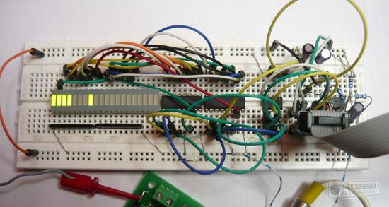

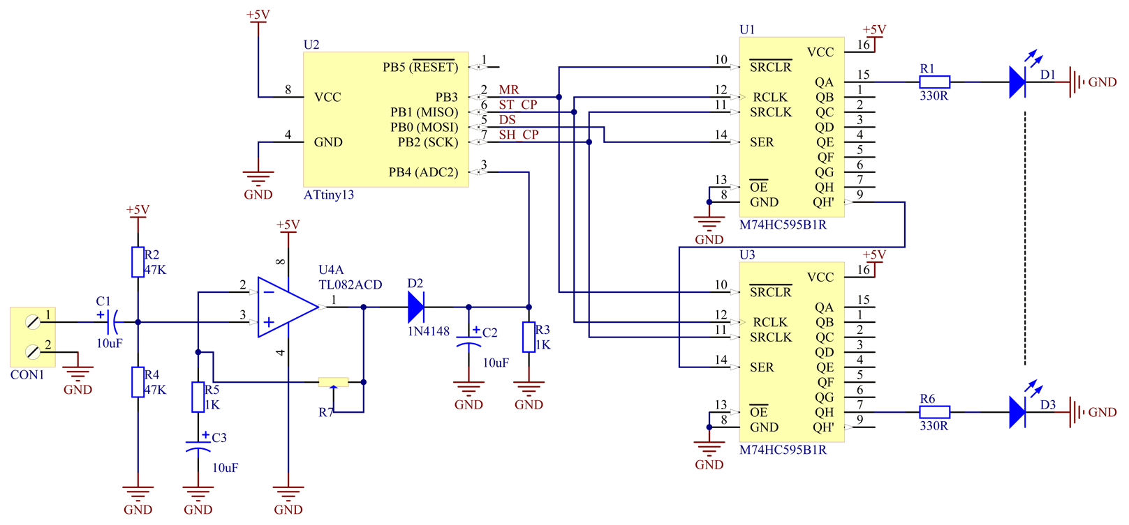

Ismételten egy vizuális effekt. Kivezérlésjelzőt már mindenki látott. Ám a valóságban kevés olyan van, amiben lenne látványos és hasznos funkció, pl. peak-hold.
Az áramkör nagyon egyszerű. Igazából, aki megépítette a hőmérőt annak szinte semmin nem kell módosítani.
Kattints a képre, a nagyobb mérethez!
Megépítve:
Majd, működés közben:
A videó megtekintéséhez Flash lejátszó szükséges!
A zene itt, egyik fejleszésemről szól, mp3. A kivezérlésjelzőhöz nem tartozik szervesen.
A kód igazából egy kis ötlet adó. Komolyabb animációk számolások, stb. Erre is van lehetőség, de ezeket most idő hiányában nem ismertetném.
