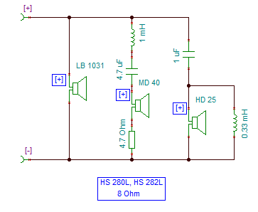

A kapcsolás a listán szereplő gyári hangsugárzókhoz alkalmazható:
HS 280, HS 282, HS 280 Rumba
Követelmény továbbá az, hogy a hangszórók 8 Ohm-os értékkel rendelkezzenek, természetesen eredetiek legyenek, továbbá célszerű középhangszórónak a kék színű BASF membránosat választani, lehetőleg minél újabbat,
1988-as, 1989-es központosító membránokkal szerelteknek, már jobb a hangkaraktere.
Hangszórók nevei:
LB 1031 mély-közép
MD 40
kék-pillés közép
HD 25
magas
Felhasznált passzív áramköri elemek:
2x 4.7 uF MKP kondenzátor
2x 1 uF MKP kondenzátor
2x 1 mH légmagos tekercs
2x 0.33 mH légmagos tekercs
2x 4.7 Ohm 5W ellenállás
Nem muszáj a legdrágábbik alkatrészeket beletenni, MKP kondenzátort viszont kötelező, ajánlom az ERO-t, vagy a drágábbik Q6-ot. Nyákra is szerelhető a váltó, de szerintem abszolút felesleges, ha csillapítóanyagot is használsz a dobozhoz. Amire figyelj, a tekercseket ne tedd túl közel egymáshoz, illetve a mágnesekhez.
Az új hangváltó kapcsolási rajza
Nem is olyan bonyolult, igaz?
A kapcsolás kicsit hasonlít a HS 282 hangváltójának kapcsolási rajzára, de nem az.
Ez egy kifejlesztett, átgondolt kapcsolás, amelyet csak a feltüntetett értékekkel szabad megvalósítani. Minden más módosítás, fejlesztgetés igényli a hangváltótervezés alapismereteit.
