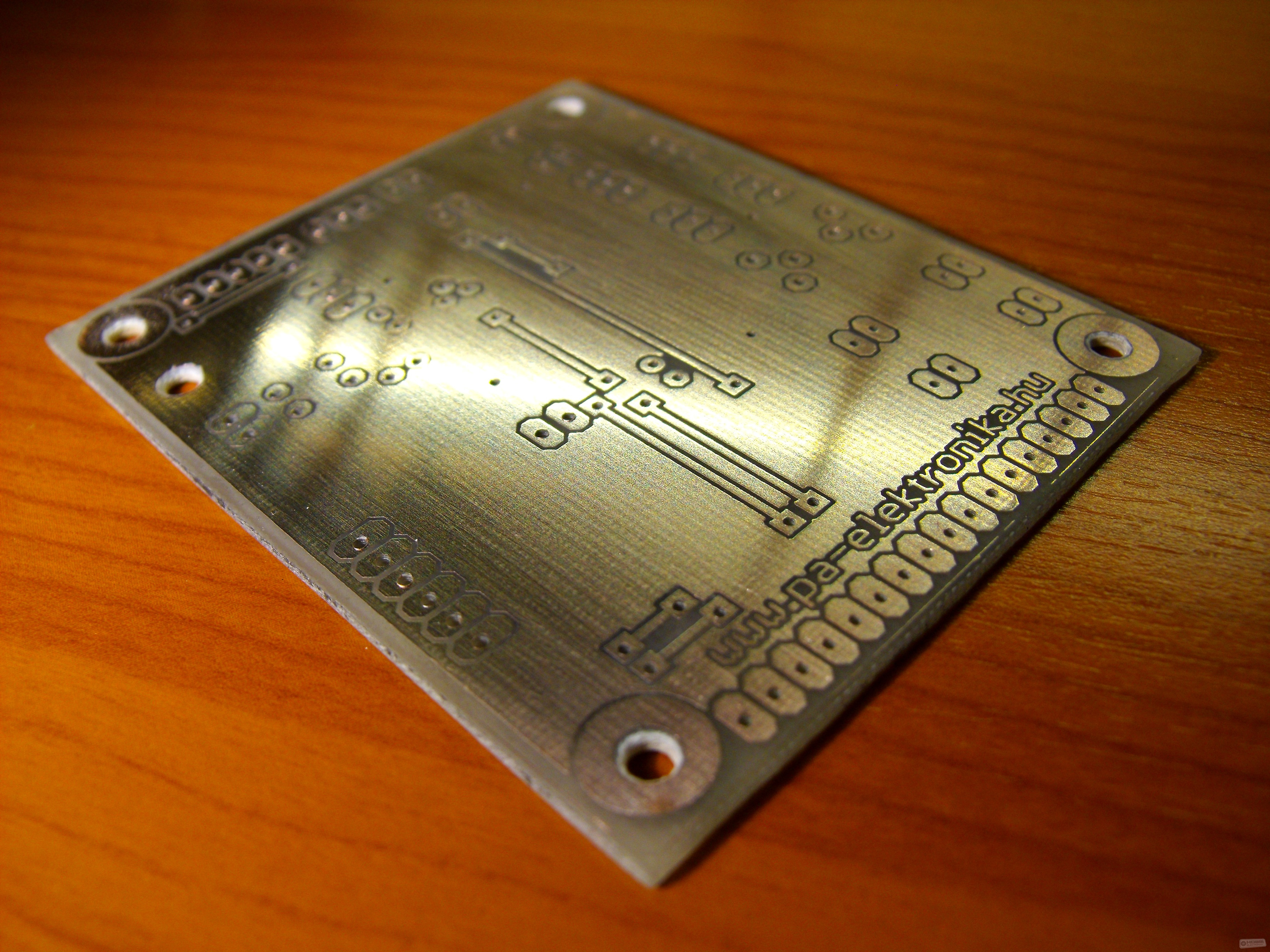

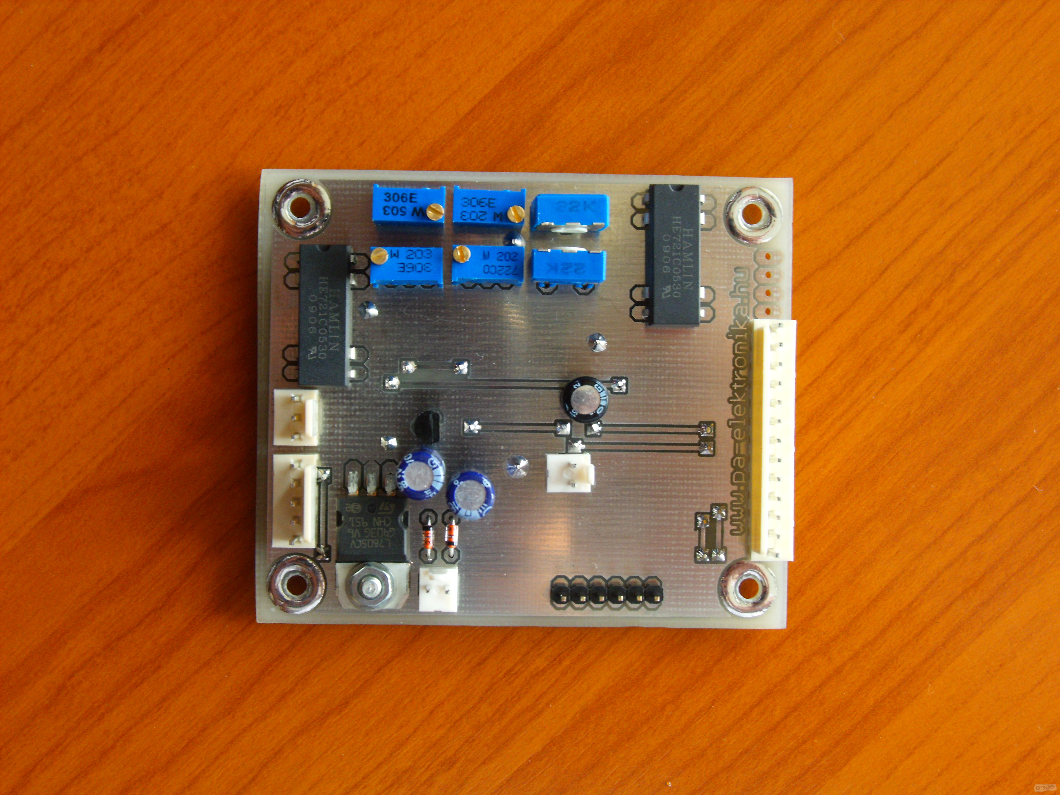

Az áramkör megépítése:

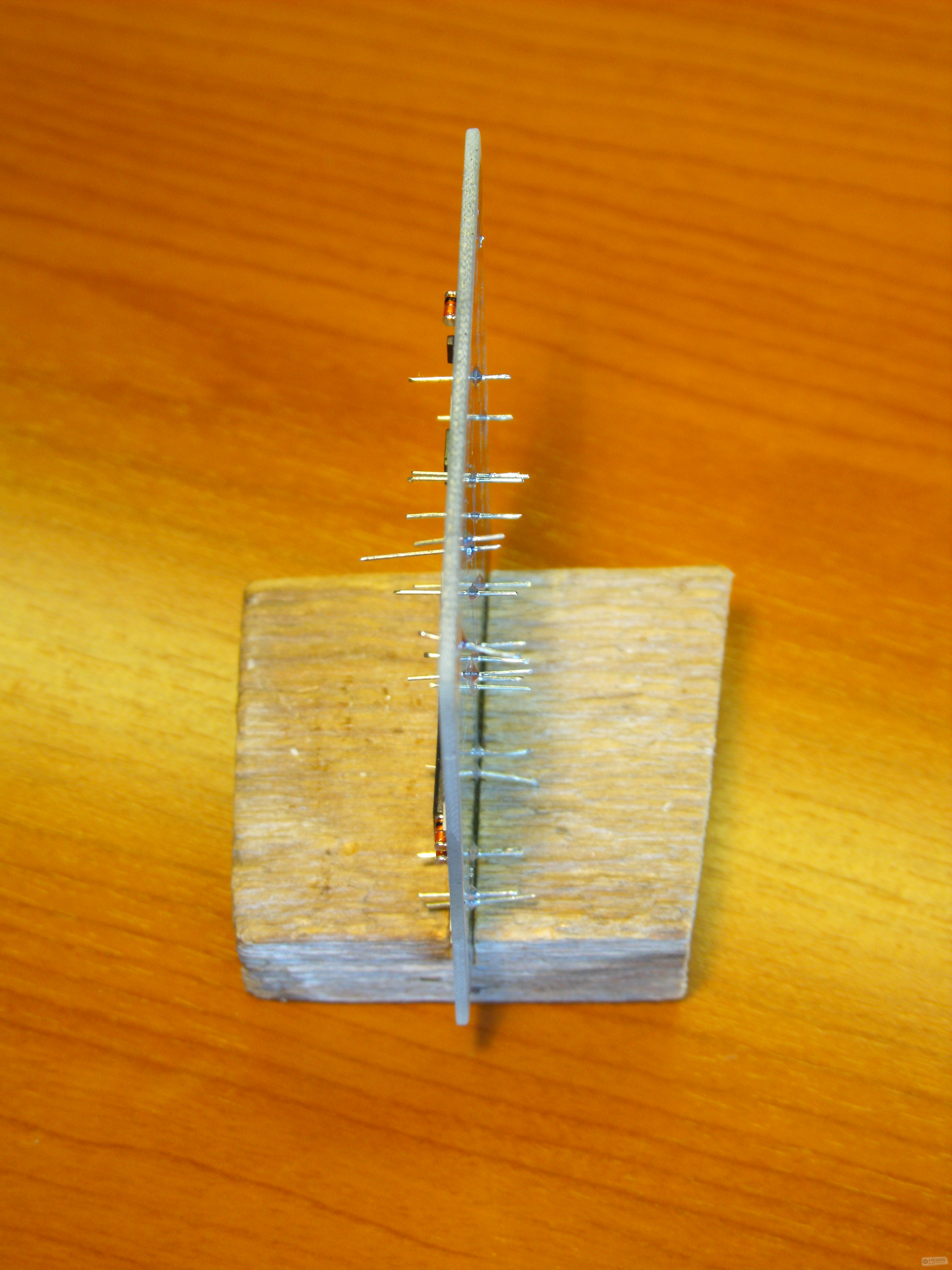

Az áramkör utánépítését természetesen a nyáklapok elkészítésével kezdjük. A PIC-es panelmérő két nyáklapon került megépítésre; az egyik a kétoldalas vezérlőpanel, a másik pedig az egyoldalas kijelző-panel. Ha a hétszegmenses LED-kijelzők helyett LCD modult szeretnénk használni akkor csak a vezérlőpanelt kell elkészítenünk. A nyáklapok legyártására én a laminálós módszert javaslom. Alkatrészlistát a weboldalamon (www.pa-elektronika.hu) lehet találni. A vezérlőpanel beültetését az SMD alkatrészekkel kezdjük. Ne feledjük, hogy Az R17, R18, R21, R22, P1 és P4 alkatrészek értékei függnek a használni kívánt méréshatároktól! A felületszerelt alkatrészek felforrasztása után a nyákot állítsuk az élére és kis alkatrészláb-darabokat dugdossunk át az összes VIA-n. Azért kell élére állítani a panelt hogy ezek a kis drót-darabkák ne essenek ki belőle. Ha minden VIA-ba (átkötésbe) drót került, akkor forrasszuk be ezeket a nyák mindkét oldalán, majd csipkedjük le őket tőben! Ez után forrasszuk csak be a furatszerelt alkatrészeket. Ha LCD modult használunk kijelzőnek, akkor a panel szélén lévő csatlakozósorba ültessünk egy 13 pólusú tápcsatlakozót ÍGY. Ha a hétszegmenses LED-kijelzőket választjuk, akkor ültessük be a kijelző-panelt szintén az SMD alkatrészekkel kezdve. Ha közös katódos kijelzőket szeretnénk használni akkor a tranzisztoroknak NPN-nek, ha közös anódosat akkor pedig PNP-nek kell lenniük. A felületszerelt alkatrészek után jöhetnek az átkötések és végül a kijelzők foglalatai és a kijelzők. Ha mindkét áramköri lappal elkészültünk akkor ellenőrizzük le hogy nincs-e valahol zárlat vagy szakadás rajtuk. Ha nincs akkor az 5mm-es távtartókon keresztül csavarozzuk egymáshoz a két nyákot és a panelok szélein lévő 17 eres csatlakozósoron dugjunk át 1-1db lecsípett alkatrészlábat átkötésként, és forrasszuk be őket mindkét panelon.
