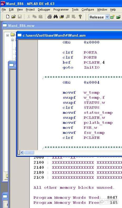

A bemutatott program forrása innen tölthető le. A tanulmányozásához az MpLab programot és annak MPLAB SIM nevű szimulátorát ajánlom. Készítsünk egy Project -et 16F886 kontrollerre, Assembler környezetben. Adjuk a Project -hez a forrást. Állítsuk be az MPLAB SIM-et debuggernek. Abszolút módban fordítsuk le a programot. Máris kezdődhet a nyomkövetés...

- A hosszú, általában szekvenciális programrészleteket - pl. inicializálás, a megszakítás címe előtti 4 programszó elég a pagesel init és goto init utasításokra. Az ICD nyomkövetéshez szükséges nop még beszúrható a 0 címre.
